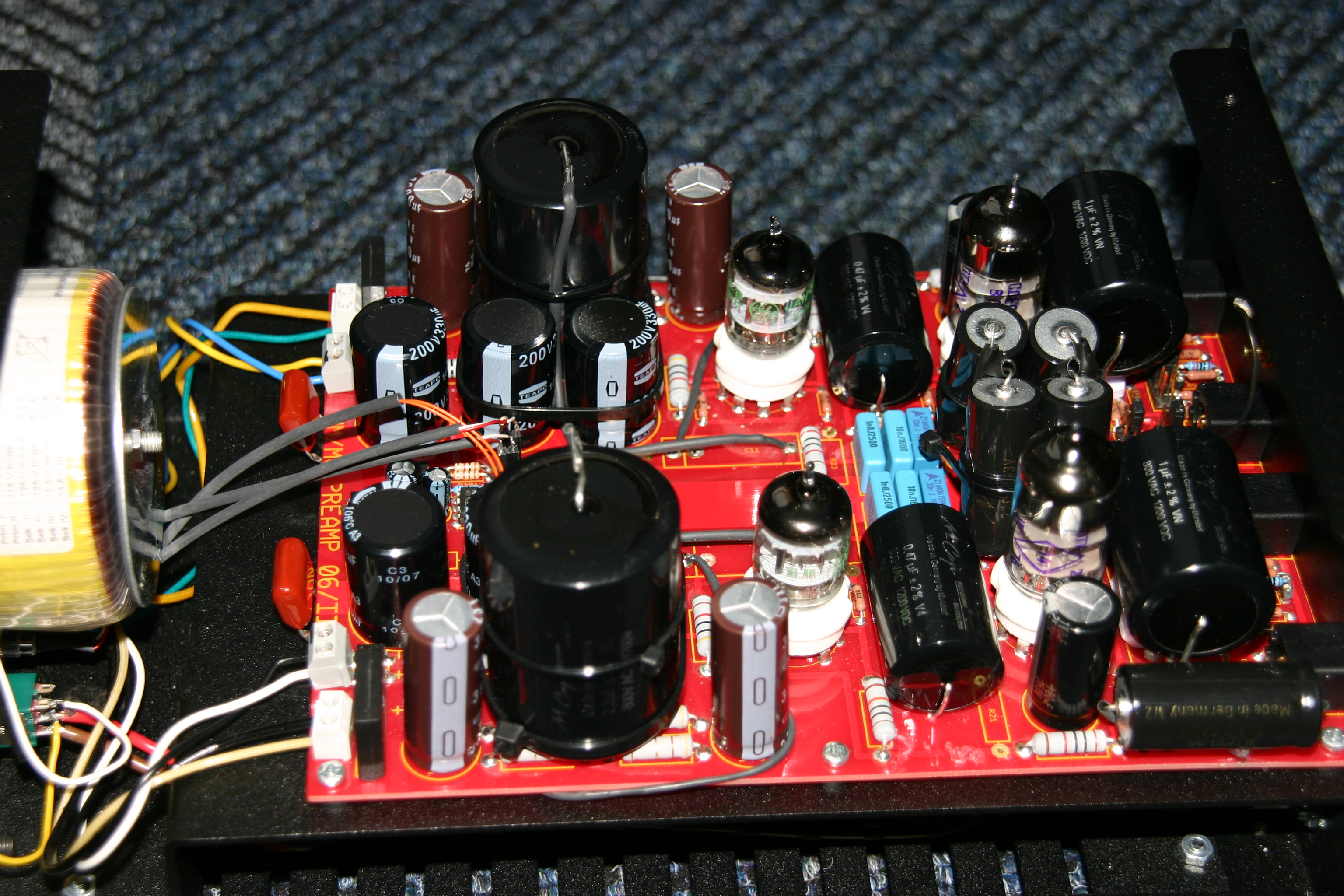

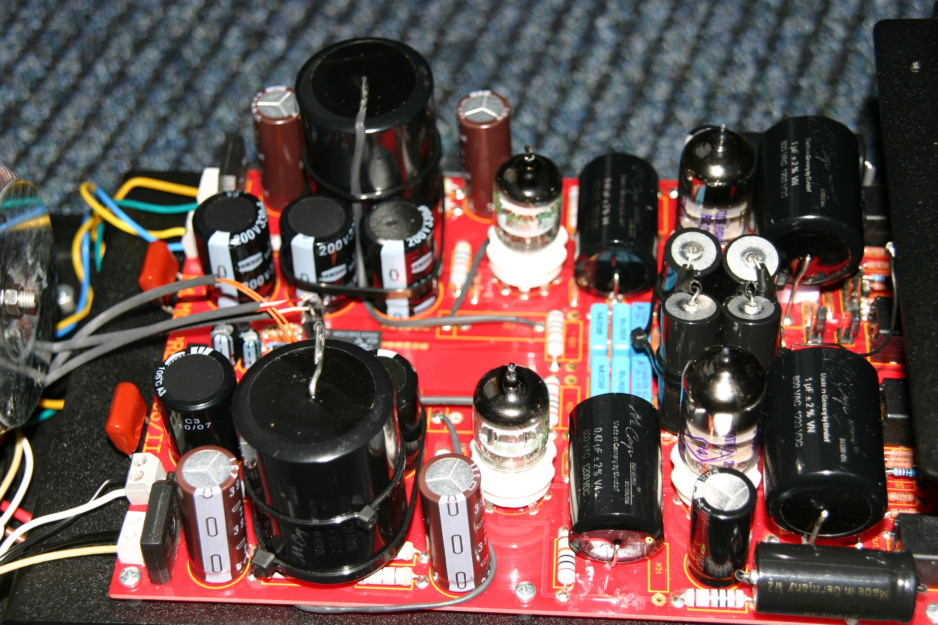

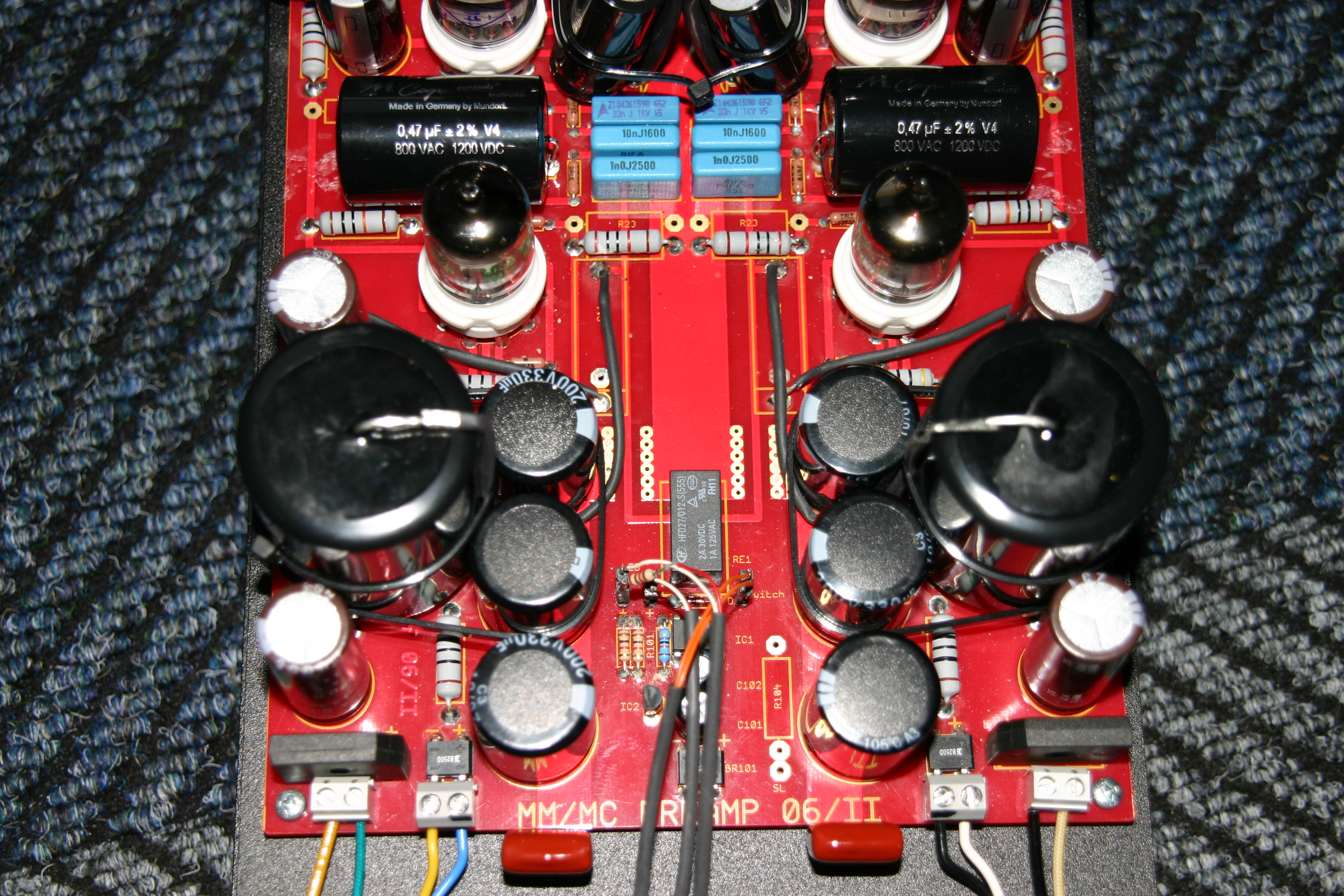

hier die ersten Bilder von der Mundorf-Version
[img:3072:2048]http://www.gellrich.de/Phono/m1.jpg[/img]
[img:3072:2048]http://www.gellrich.de/Phono/m2.jpg[/img]
[img:3072:2048]http://www.gellrich.de/Phono/m3.jpg[/img]
[img:3072:2048]http://www.gellrich.de/Phono/m4.jpg[/img]
