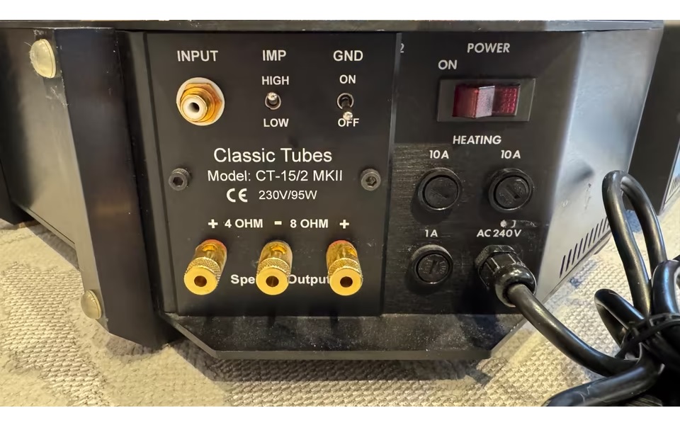

hat jemand zufällig noch eine Kopie des Schaltplans für die CT-15? Idealerweise für die Mk ll ...
Danke Frank

danke - Olli (der einen hatte) scheint ja nicht mehr dabei zu sein ... ich bekomme jetzt die Mk II Version mit Siemens EL34 - bin mal gespannt.
CT 15.jpg (156.22 KiB) 8595 mal betrachtet
Grüße Frank
