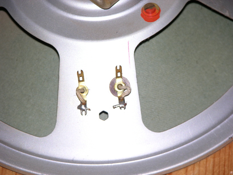

Hallo Martin, habe 1,5 Ohm WIMA´s eingebaut. Aus optischen Gründen möchte ich die SHT´s schon hinten eingebaut lassen.
Wie findet man bei den SHT´s die richtige Polung heraus? Mit der Batterie geht es nur bei den "normalen" Lautsprechern. :oops:

Hallo Günter,
die 1,5µF waren bei mir optimal.
Der Hochtöner hat am Bügel einen roten Strich, das ist plus:
Ebenso der Breibänder:

Den Strich haben meine Breitbänder auch, die SHT leider nicht. Habe aber auch die linke Seite als Plus angenommen, da hier der Kondensatur eingelötet war.

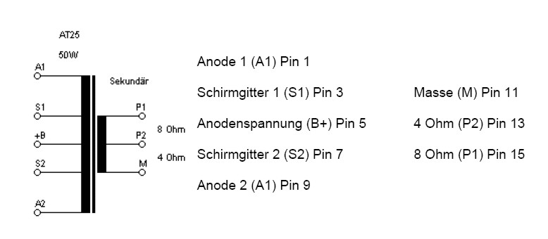

Eine Frage nebenbei, wie unterscheide ich bei einem Gegentakt Ausgangsübertrager auf der LS-Seite was Plus und was Minus ist? :oops: Ist leider nicht angeschrieben, oder ergibt sich das erst nach dem Anschluss?

keine Plan beim AÜ dabei gewesen?
z.B.

Leider nein! :(
Werde mal beim Lieferanten nachfragen, der sollte es wissen.
http://www.roehrentechnik.de/html/bastel-au.html
Ist die Nummer 53.41
