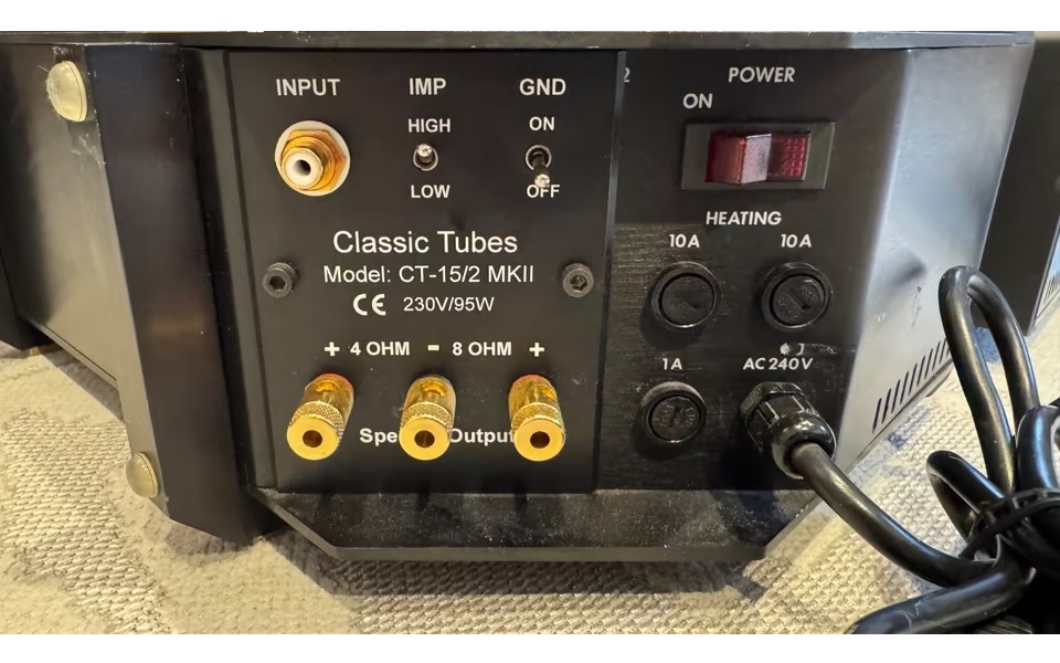

Re: EL34 gegen KT77 tauschen im Modern Classic Tubes CT15
Verfasst: Mo 8. Jun 2026, 14:54
von _Frank_
hat jemand zufällig noch eine Kopie des Schaltplans für die CT-15? Idealerweise für die Mk ll ...
Danke Frank
Verfasst: Di 9. Jun 2026, 17:13
von _Frank_
danke - Olli (der einen hatte) scheint ja nicht mehr dabei zu sein ... ich bekomme jetzt die Mk II Version mit Siemens EL34 - bin mal gespannt.
