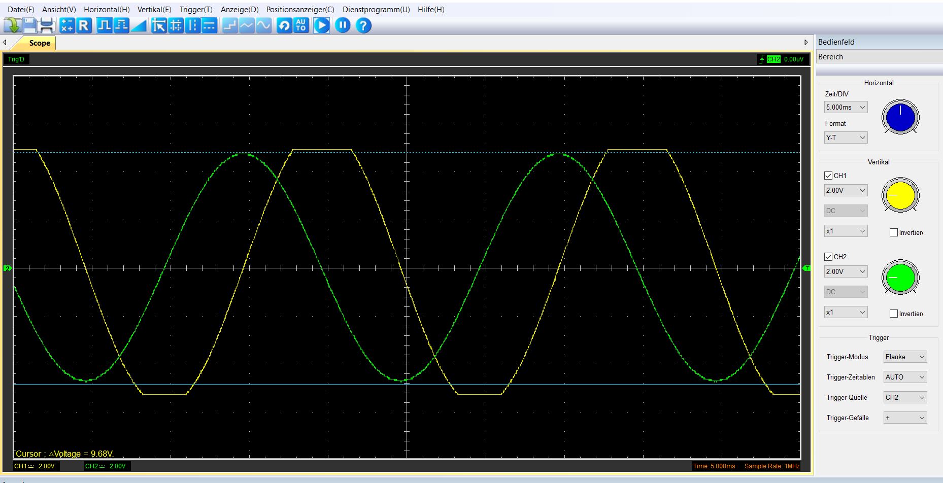

dreh mal die Potis zurück, Du hast viel zu viel gain.
Das Ausgangssignal ist übersteuert.

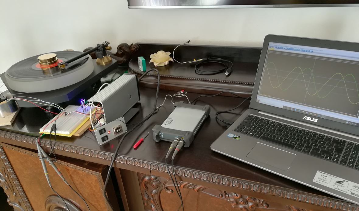

Einen schönen Sinus bekomme ich hin, wenn ich die Spannung am Poti weit genug zurückdrehe. Dann habe ich aber pro Kanalausgang nur noch 3,5V AC (Messgerät) bzw. 9,7VSS (auf dem Oszi). Damit dreht sich der Motor nur kurz bevor er zappelnd still steht.
Ich hatte zu Beginn nur mit dem Messgerät die Spannungen an beiden Kanälen identisch auf 15V AC eingestellt (Out A/B) und erst viel später das Oszi genutzt um mir die Phasenverschiebung und die Rampe anzuschauen... .

Dein Oszi-Foto sagt das Du 2V/Div eingestellt hast.
Signal nach Poti Vss ca. 2,5VAC --> plausibel
Signal nach Amp Vss 10V --> kann nicht sein (evtl. Tastkopfteiler?)

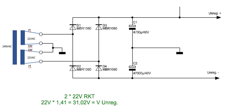

ich gehe davon aus, dass ich die 2x22V vom Trafo falsch angeschlossen habe (ist in meiner Doku auch nicht beschrieben). Daher die 67V zwischen unreg. +/-. Beides gegen Masse sind dann jeweils knapp 34VDC.

Hallo Jürgen,
Wickungsanfang ROT, Wicklungsende SW.
Die beiden Abgänge in der Mitte des RKT (SW/ROT) gehören auf Masse.

Trafo jetzt richtig geklemmt und alles nochmal von vorn gemessen mit gleichem Ergebnis.
Ich komme je Kanal nicht über die hier stehenden Werte (siehe Anzeige Oszi, zwischen den blauen Linien knapp unter 10VSS)...
Zu sehen:
Kanal A: max-Wert bevor der Sinus beschnitten wird.
Kanal B: etwa höher gestellt um das Beschneiden darzustellen.
Vielleicht kennt ja wer das Szenario und hat noch einen Tipp für mich...
Gruß Jürgen

Erzkanzler hat geschrieben: ↑Mi 9. Mär 2022, 11:07 Moin Jürgen,
irgendwie trau ich Deinen Messgeräten nicht.
wie schon so oft bewahrheitet sich der Spruch: "Messen kommt von Mist und wer viel misst, misst Mist".
So auch bei mir. Habe mich vom Oszi foppen lassen. Etwas mit den Messbereichen von Oszi+Taster spielen und schwupp war da auch ein schöner Sinus. Na ja, wieder was gelernt, wobei ich davon ausgehe, dass ich es bis zum nächsten Mal wieder vergessen habe :lol:

es scheint mir Du hast den Trafo falsch angeschlossen. Die beiden Leitungen die in der Mitte aus dem Trafo kommen gehen auf Masse, also die Klemmen in der Mitte. Wenn ich das auf dem Foto richtig zuordnen kann orange und blau.

vielen Dank für deine Unterstützung. Das hast du richtig gesehen:
Ich habe es jetzt korrigiert - blau und grün getauscht.
