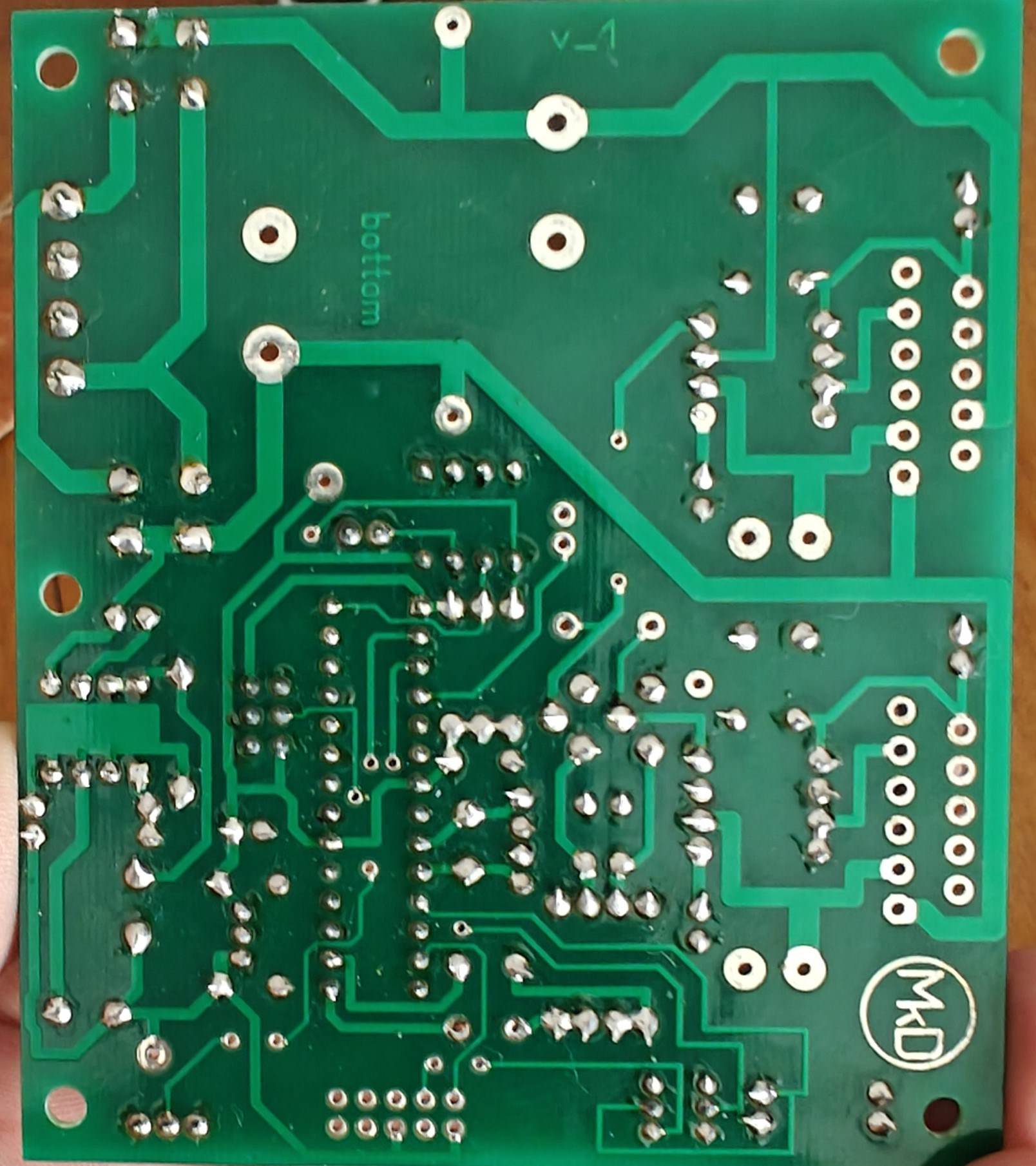

Ich melde mich dann auch mal.
Zusammen mit einem Freund haben wir 3 Platinen bestellt und wir sind jetzt in der ersten Testphase.
Leider gehen uns bei 2 Platinen, die wir probiert haben, die D2 und D4 kaputt nach ein paar Sekunden Benutzung. Sie sterben einen thermischen Tod.
Trafo is 2x 30v . Ich messe in der Zeit wo es noch geht an Unreg+/- die passende 42V dc. Eine Platine ohne Endstufen getestet, die andere sogar ohne die dicken Elkos 4700uF.
Beide MBR 1060 sterben einen thermischen Tod...
Jemanden eine Idee, oder ist doch die Trafo Spannung von 30V zu hoch, obwohl im Schaltplan max 50v DC angegeben sind?
LG Remco
Re: Luxusnetzteil für Synchronmotoren mal anders
Verfasst: So 20. Jul 2025, 10:26
von Erzkanzler
D2 + D4 defekt, spricht für einen Kurzschluss auf der Minusseite. Also auf Lötbrücken kontrollieren.
Oder stell mal ein hochauflösendes Foto der Unterseite ein.
Verfasst: So 20. Jul 2025, 11:34
von remdeck
danke für die schnelle Rückmeldung.
Es gehen bei diversen Versuchen die Dioden am Anschlussblock kaputt. Wir haben mit 2 Platinen probiert, wobei jeder seine eigene Platine gelötet hat. Das wäre schon echt lustig wenn beide den gleichen Fehler produziert haben.
Wenn ich an den MBR 1060 den Widerstand der Schaltung messe, habe ich keine niedrige Werte (weit über 200k)
Anbei 2 Fotos von einem der 2 Platinen.
Verfasst: So 20. Jul 2025, 11:49
von Erzkanzler
Schnelltest, MBR1060 raus 1N4007 oder uF4007 rein.
Verfasst: So 27. Jul 2025, 10:11
von remdeck
Ich habe die MBR 1080 ersetzt durch BYX55-600.
Hiermit spielt alles. Es sieht somit danach aus dass die MBR 1080 die "hohe" Spannung nicht verträgt.
Ich messe an C1 und C2 48,9V plus und minus.
Die 5V und 12V werden auch ordentlich erzeugt.
Welche andere Diodes könnte ich jetzt bestellen für D1-4?
Verfasst: So 27. Jul 2025, 14:31
von Erzkanzler
Für diese Applikation? Keine...einfach die BYX55-600 drinnen lassen.
Falls es Dich aber beruhigt nimm die MBR1100.
Verfasst: So 27. Jul 2025, 15:02
von remdeck
Dankeschön für deine Hilfe.
Ich werde mal MBR 10100 bestellen. Sieht besser aus und die Anschlüsse passen richtig. Beim BYX55 sind die Beinchen zu dick.
Schöne Grüße, Remco
Verfasst: Fr 1. Aug 2025, 13:28
von remdeck
UPDATE:
ich habe jetzt MBR 10100 Dioden installiert und damit sind erstmal alle Spannungen richtig.
Wenn wir weiter aufgebaut haben, werde ich nochmal ein Update schreiben.
