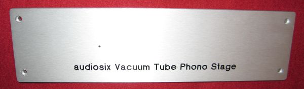

Moin Mädels,
meine 10mm Monster Frontplatte ist heute vom gravieren zurück gekommen..... nun ist die Phonostufe auch bald fertig....:
Und? :mrgreen:
SDJungle
Beiträge: 917
Registriert: Sa 5. Feb 2005, 23:17
Wohnort: Lüdenscheid
Beitrag von SDJungle »
Bei der Gravur - warum hast Du die LED nicht einfach als i-Punkt genommen?
:wink:
SDJungle hat geschrieben:Bei der Gravur - warum hast Du die LED nicht einfach als i-Punkt genommen?
:wink:
Weil ich die Idee nicht hatte...... :wink: Guter Tipp! :OK:
Heinz-Werner
Beiträge: 224
Registriert: Mo 14. Aug 2006, 20:29
Wohnort: Bei Osnabrück
Beitrag von Heinz-Werner »
Moin Moin.
So isser halt unser Stefan !!
:wink:
Dem geschulten Auge eines Hobby-Fotografen entgeht halt nicht´s !
:OK:
G r u ß
Heinz-Werner

Heinz-Werner hat geschrieben: Dem geschulten Auge eines Hobby-Fotografen entgeht halt nicht´s !
Oh, dazu muss ich nicht Fotograf sein - hab sowas ja in der Anlage stehen:
[IMG:640:426]http://img157.imageshack.us/img157/6066/imgp1744vj9.jpg[/img]
:mrgreen:
