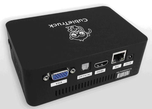

Wie war das: Wir wollen Bilder :mrgreen: :ebh:
Hört sich gut an :wink:
Beiträge: 9875
Das Teil ist so klein, das findet man auf einem Foto nicht... :mrgreen:
Das ist das Gehäuse, da sitzt die 2TB-Platte schon drin:
