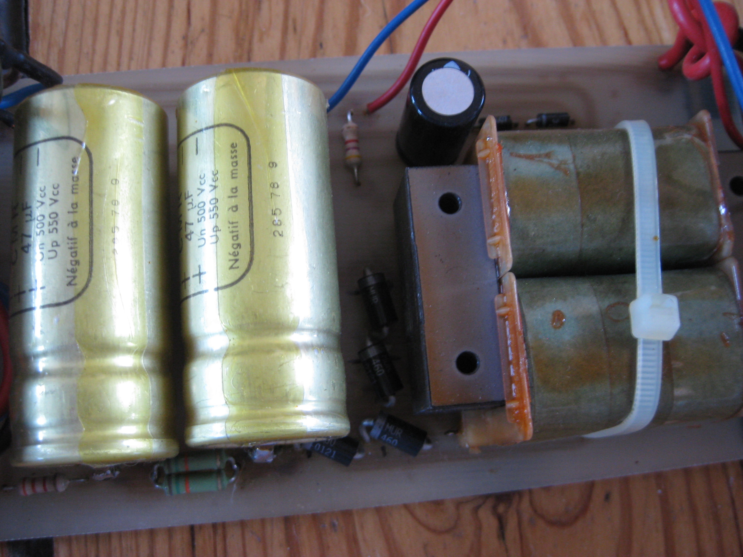

ich glaube der Gleichrichter ist auf der anderen Seite des Trafo. Aber warum sollte ein Netzteil nicht zwei Brückengleichrichter haben!? Auf die Idee bin ich noch gar nicht gekommen. Hier rein interessehalber noch ein Foto von der anderen Trafoseite.
[img:640:480]http://img251.imageshack.us/img251/8786/dsc00510ry.jpg[/img]π

Ein Brückengleichrichter für die Heizspannung (scheinbar vollständig) und einer für die Hochspannung (da fehlen 2 Dioden) soweit ich das erkennen kann,
