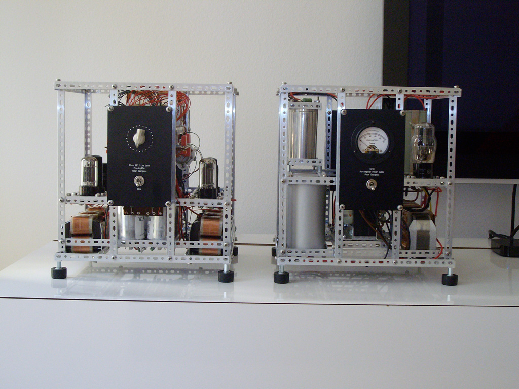

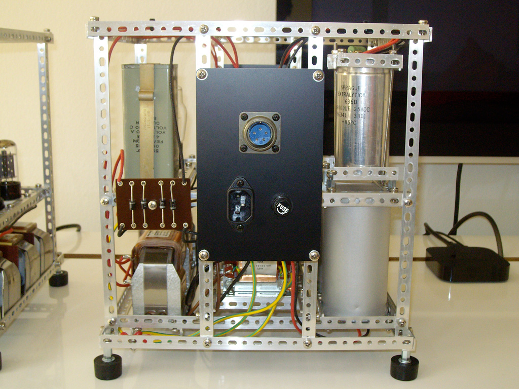

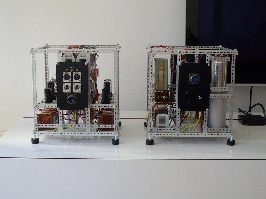

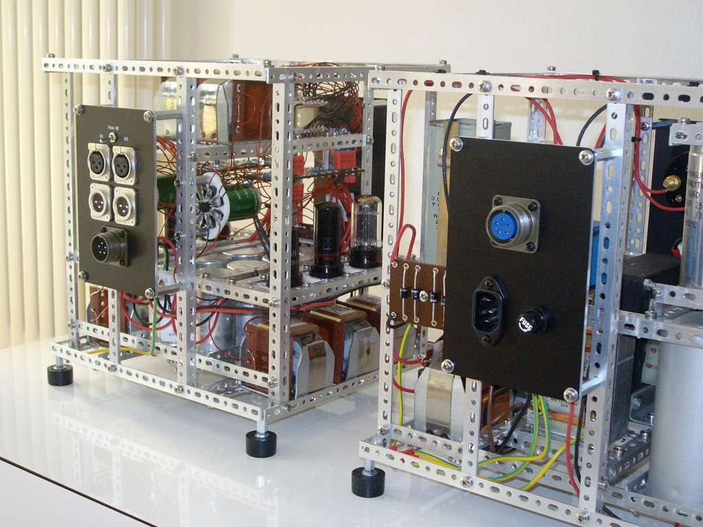

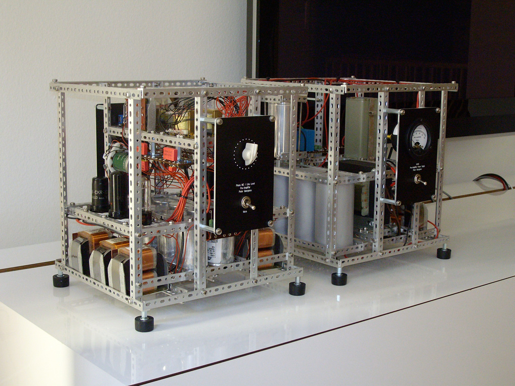

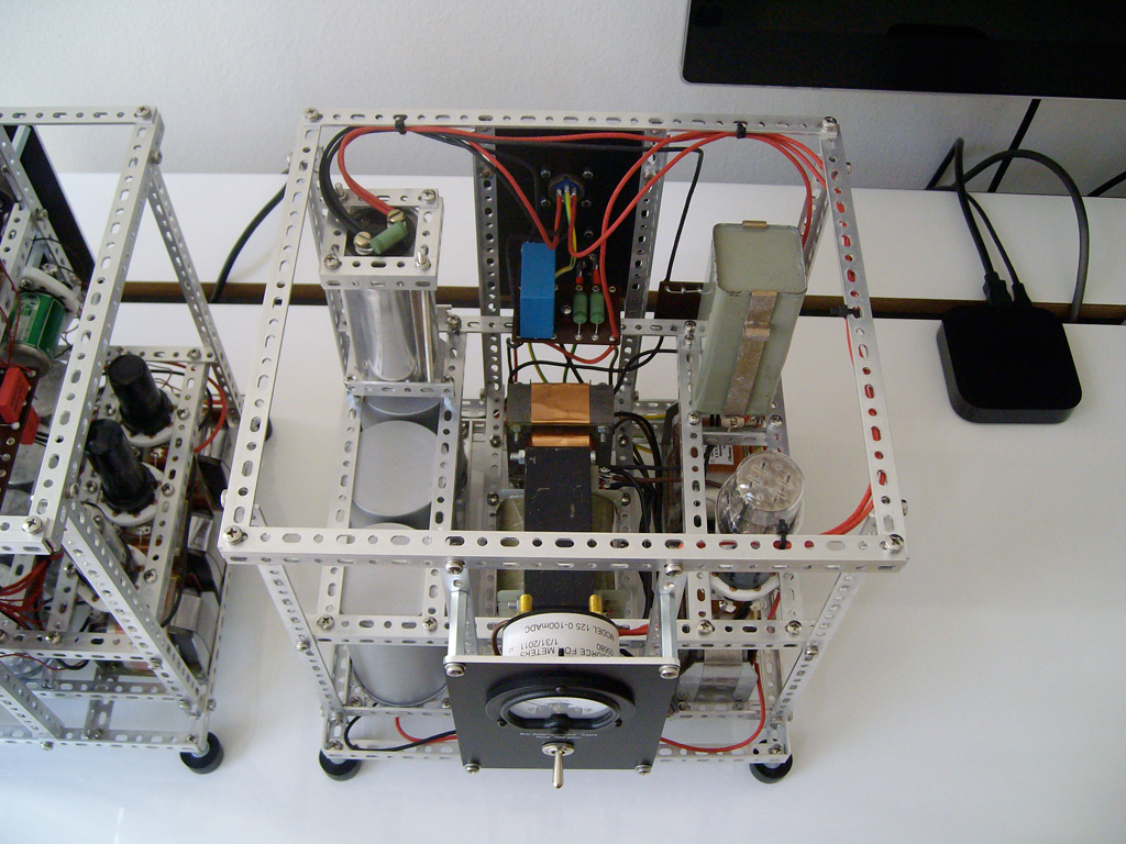

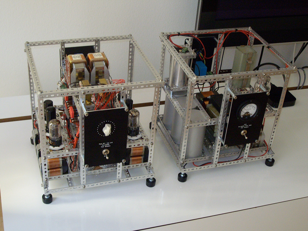

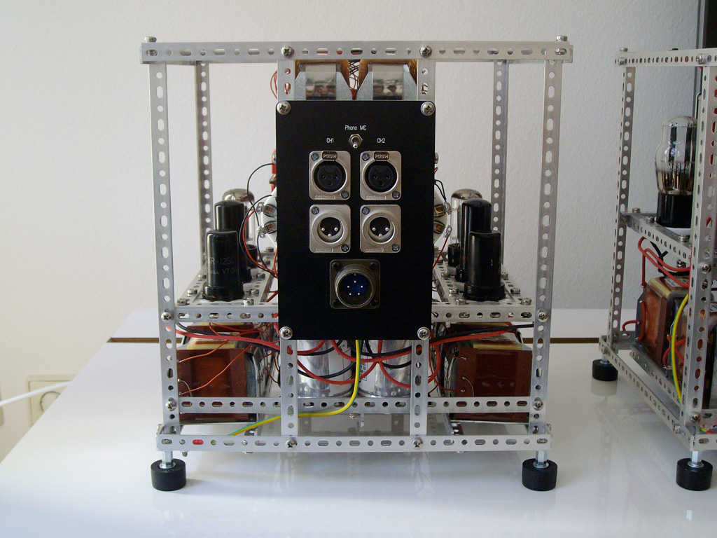

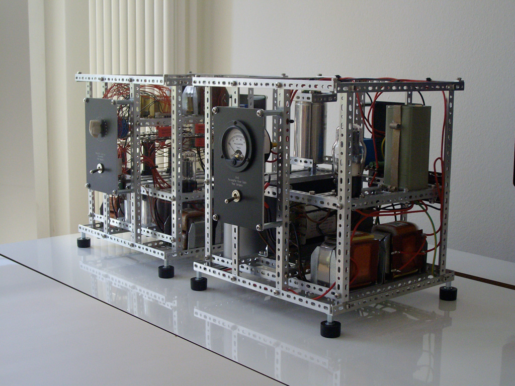

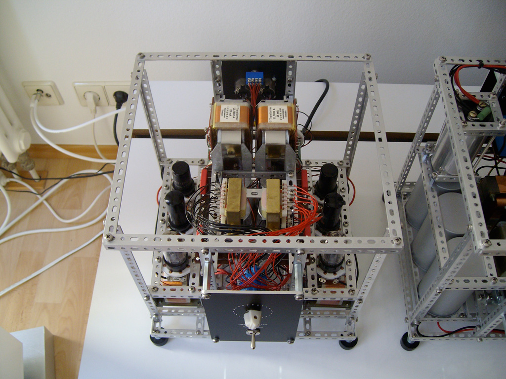

Guten Morgen die Herren!
Zwischendurch auch mal ein paar Fotos von meinem Aufbau – noch nackt, weil die Gehäuse auf sich warten lassen. Die Skelettkonstruktion habe ich mir bei Thomas abgeschaut, da sie für mein Gehäusekonzept ideal ist: ein hinreichend großer Würfel (34cm Kantenlänge), in dem ich so ziemlich jedes künftige Röhrenprojekt unterbringen kann. Die kleinen Front- und Anschlussplatten sind dann durch Öffnungen in Vorder- und Rückseite des Gehäuses zugänglich.
Gestern habe ich nur noch den Umbau der Röhrenheizung, wie von Thomas vorgeschlagen, sowie die Sichtprüfung der Schaltung geschafft. Die Messungen mit Hochspannung folgen in Kürze. Ach ja: meinen Plattenspieler habe ich auch noch auf XLR-Ausgangsbuchsen umgerüstet – immerhin
Peter
[img:1024:768]http://www.peter-georgescu.de/img/oktal_pre_01.jpg[/img] [img:1024:768]http://www.peter-georgescu.de/img/oktal_pre_02.jpg[/img] [img:1024:768]http://www.peter-georgescu.de/img/oktal_pre_03.jpg[/img] [img:1024:768]http://www.peter-georgescu.de/img/oktal_pre_04.jpg[/img] [img:1024:768]http://www.peter-georgescu.de/img/oktal_pre_05.jpg[/img] [img:1024:768]http://www.peter-georgescu.de/img/oktal_pre_06.jpg[/img] [img:1024:768]http://www.peter-georgescu.de/img/oktal_pre_07.jpg[/img] [img:1024:768]http://www.peter-georgescu.de/img/oktal_pre_08.jpg[/img] [img:1024:768]http://www.peter-georgescu.de/img/oktal_pre_09.jpg[/img] [img:1024:768]http://www.peter-georgescu.de/img/oktal_pre_10.jpg[/img]
Peter
