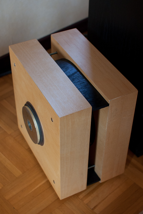

Beiträge: 6207
Eigenbau - wenn die fertig sind stell ich Bilders ein ^^
Beiträge: 6207
Das erste Gehäuse ist fertig, Nr. 2 folgt dann im laufe der Woche. Verkabelt sind die noch nicht und ich grübel immer noch über die Endstufe nach :mrgreen:
Ob die Dingers noch ganz schwarz werden weiss ich noch nicht.

Wow, Du bist weiter als ich :-) Aber der Sound ist genial, ich möchte sie nicht mehr missen.

.... No. 2 ist auch fertig. :mrgreen: :drink:
