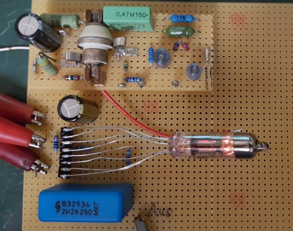

Guten Abend ,
nachdem Martin mit seinen Nuvistoren so schön in Vorlage getreten ist , hier was Neues von mir , bzw . mit einer Schaltung von hier ( die ganz rechte im Beitrag 45 ) :
https://www.diyaudio.com/community/thre ... 595/page-3

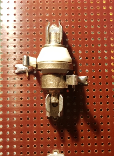

Es gibt noch eine andere Variante im Netz von Eric B , die habe ich zuerst aufgebaut , der Frequenzgang hat mit einer RIAA Entzerrung so gut wie nix zu tun . Die Version bei diyaudio. com läuft gut , Schaltplan mit endgültigen Bauteilwerten folgt . Die Fassungen sind Marke Eigenbau mit Sicherungshaltern und Kontakten aus Stahl 8/10 Fassungen chinesischer Bauart . Hier ein Bild vom ersten Aufbau als Baugruppen ohne Ausgangsstufe , die ist noch auf dem Hackbrett :mrgreen: .
Re: RIAA mit 6s17k
hier nochmal die Eigenbaufassung in Großaufnahme .
MfG , A .

Re: RIAA mit 6s17k
Hallo Alex,
sehr gute Idee, werd ich gleich mal für meine Scheiben Trioden abspeichern.

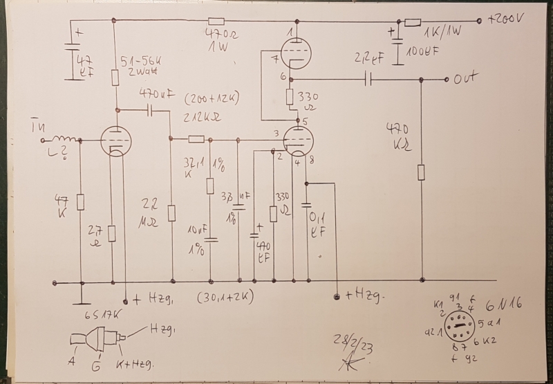

Re: RIAA mit 6s17k
hier also der neu gezeichnete Plan aus dem diyaudio Forum mit optimierten Bauteilwerten . Messungen kommen später .

Re: RIAA mit 6s17k
Ups , Gridstopper von ca . 100 Ohm am Gitter der 6S17K vergessen .

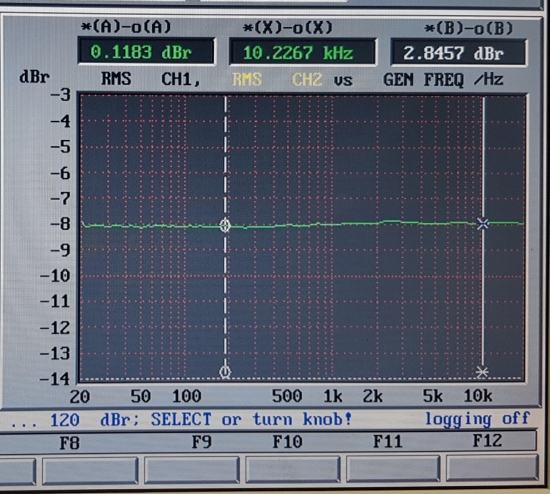

Re: RIAA mit 6s17k
Hi ,
als erstes messen wir erstmal die 2. Stufe , also die SRPP mit 6N16 . Ich hatte ja erst die Version von Eric Barbour mit der 5744 aufgebaut und gemessen und festgestellt , daß der Frequenzgang ab 10 kHz steil abfiel , abgesehen davon , daß die RIAA überhaupt nicht stimmte . Nachdem ich die Stufe mit der 5744 alleine gemessen habe , stellte ich fest , daß es so überhaupt nicht funktionieren kann . Also alles auseinandergerissen , weitergesucht und obige Schaltung gefunden und getestet . Hier also der Frequenzgang der 2 . Stufe , wenn die schon nicht stimmen würde , kann man an den Bauteilen der RIAA ewig erfolglos rumbasteln .
MfG , A .

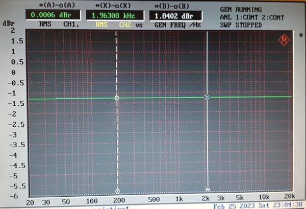

Re: RIAA mit 6s17k
Hier noch der versprochene Frequenzgang des kompletten RIAA Verstärkers . Den Klirr habe ich natürlich auch gemessen , das sind 0,03 % bei 2,5 mV Input , hauptsächlich K2 .
Damit ist dieses "Spaßprojekt" für mich abgeschlossen , vielleicht baue ich es noch endgültig in eine Kiste ein aber Entzerrer habe ich eigentlich genug :mrgreen: .
MfG , A .

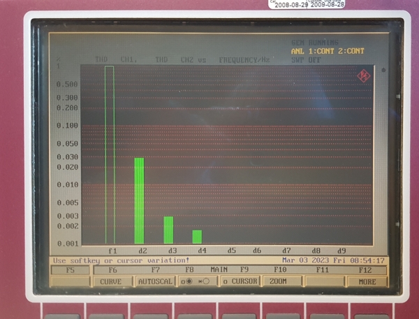

Re: RIAA mit 6s17k
Für "Ungläubige" :mrgreen: :mrgreen: :mrgreen: :mrgreen:

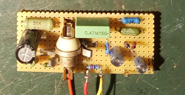

Re: RIAA mit 6s17k
so sieht das jetzt halbwegs fertig aus , die Drähte der 6n16 werden natürlich noch gekürzt . Habe ich nur zum Testen so gemacht . Das "Modul" mit der 6s17k beinhaltet auch alle RIAA Bauteile . Jetzt noch den 2 . Kanal bauen und dann kann man schon mal hören , ob sich die Rödelei gelohnt hat . Messtechnisch ist das Teil jedenfalls fast perfekt :D :D .

Re: RIAA mit 6s17k
Fertig :mrgreen: :mrgreen:

Hallo Martin ,
ich bastel gerade ein Netzteil , die 6S17k muss wegen wegen der Vorspannung mit 7 Volt versorgt werden , die 6,3 Volt für die zweite Röhre werden dann mit einer Diode erzeugt . Das hatte ich vergessen im Schaltplan einzuzeichnen .
