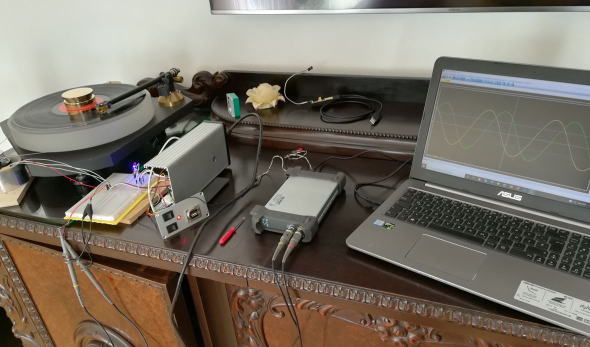

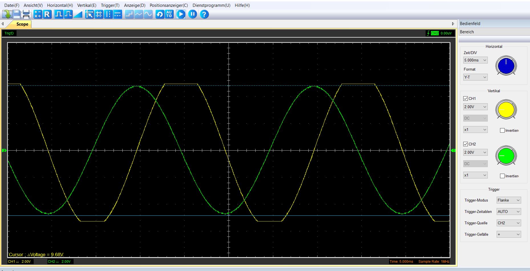

Einen schönen Sinus bekomme ich hin, wenn ich die Spannung am Poti weit genug zurückdrehe. Dann habe ich aber pro Kanalausgang nur noch 3,5V AC (Messgerät) bzw. 9,7VSS (auf dem Oszi). Damit dreht sich der Motor nur kurz bevor er zappelnd still steht.
Ich hatte zu Beginn nur mit dem Messgerät die Spannungen an beiden Kanälen identisch auf 15V AC eingestellt (Out A/B) und erst viel später das Oszi genutzt um mir die Phasenverschiebung und die Rampe anzuschauen... .

irgendwie trau ich Deinen Messgeräten nicht.
Trafospannung im Leerlauf 28,5VAC, ergibt: (28,5 - 1.4) x Wurzel2 = 38,3VDC
wieso dann 67,4VDC??
Dein Oszi-Foto sagt das Du 2V/Div eingestellt hast.
Signal nach Poti Vss ca. 2,5VAC --> plausibel
Signal nach Amp Vss 10V --> kann nicht sein (evtl. Tastkopfteiler?)
Da eine Fehlbestückung nicht diese Auswirkungen hätte schau Dir bitte nochmal ganz genau die Lötungen im Bereich des OP an.
Weiterhin....ist der Kühlkörper geerdet oder liegt irgendwie auf Masse?
Wenn ich mich recht erinnere liegt das Gehäuse des LM3886 auf V-. der Chip muss also isoliert werden.

Trafo jetzt richtig geklemmt und alles nochmal von vorn gemessen mit gleichem Ergebnis.
Ich komme je Kanal nicht über die hier stehenden Werte (siehe Anzeige Oszi, zwischen den blauen Linien knapp unter 10VSS)...
Zu sehen:
Kanal A: max-Wert bevor der Sinus beschnitten wird.
Kanal B: etwa höher gestellt um das Beschneiden darzustellen.
Vielleicht kennt ja wer das Szenario und hat noch einen Tipp für mich...

Erzkanzler hat geschrieben: Mi 9. Mär 2022, 11:07 Moin Jürgen,
wie schon so oft bewahrheitet sich der Spruch: "Messen kommt von Mist und wer viel misst, misst Mist".
So auch bei mir. Habe mich vom Oszi foppen lassen. Etwas mit den Messbereichen von Oszi+Taster spielen und schwupp war da auch ein schöner Sinus. Na ja, wieder was gelernt, wobei ich davon ausgehe, dass ich es bis zum nächsten Mal wieder vergessen habe :lol:
Trotzdem vielen Dank für deine Unterstützung.
Gruß Jürgen
