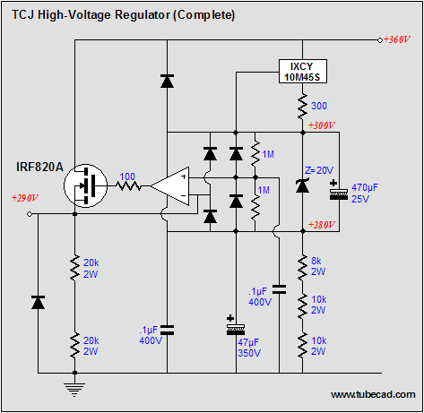

etwas ambitionierter:
http://www.tubecad.com/2006/11/blog0087.htm
Abschnitt: "The new solid-state, high-voltage regulator design"
[img:473:461]http://www.tubecad.com/2006/11/15/tcj%2 ... plete).png[/img]
Mein Vorschlag:
Eine Platine im Eurocard-Format mit mehreren dieser Regler...wer will, kann jede Röhre einzeln versorgen...oder alle Röhren mit EINEM Regler versorgen. Überzählige Platinenabschnitte können in diesem Fall in anderen Projekten "verwastelt" werden....
LG Carsten
