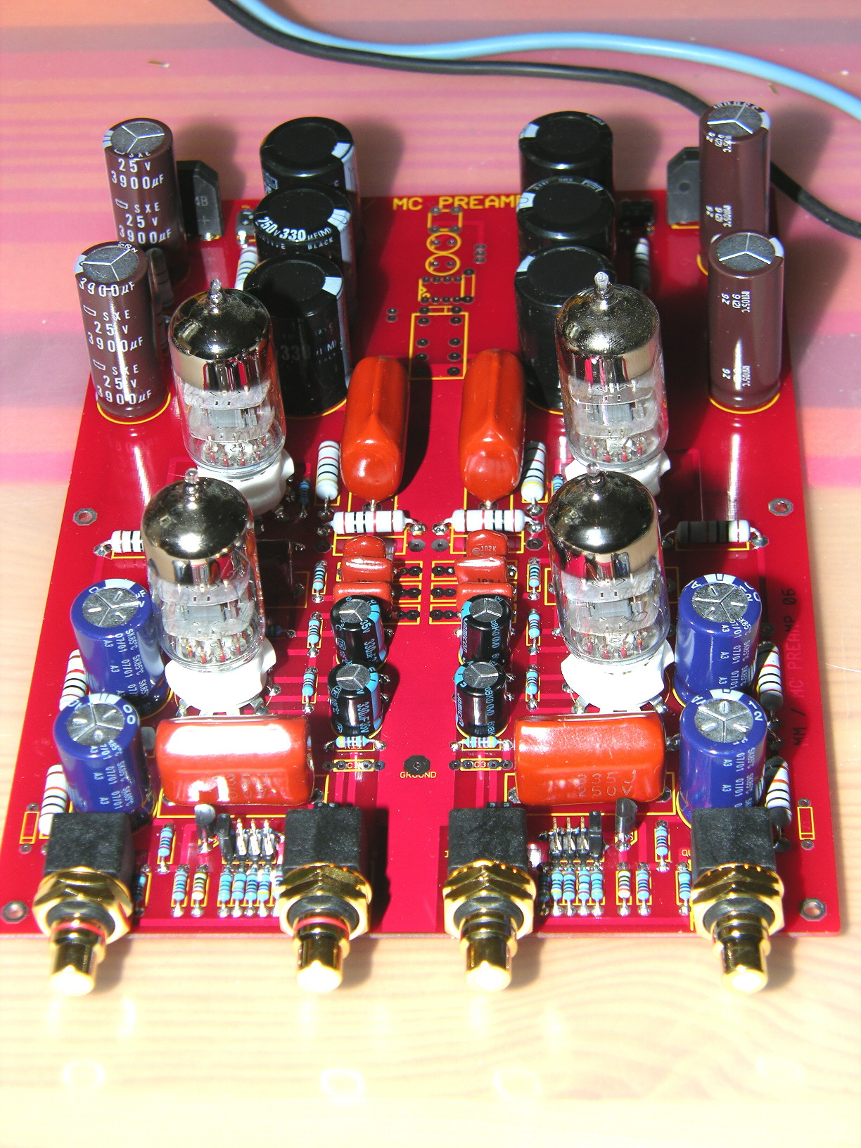

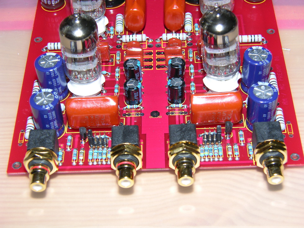

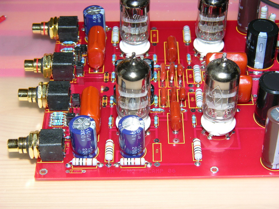

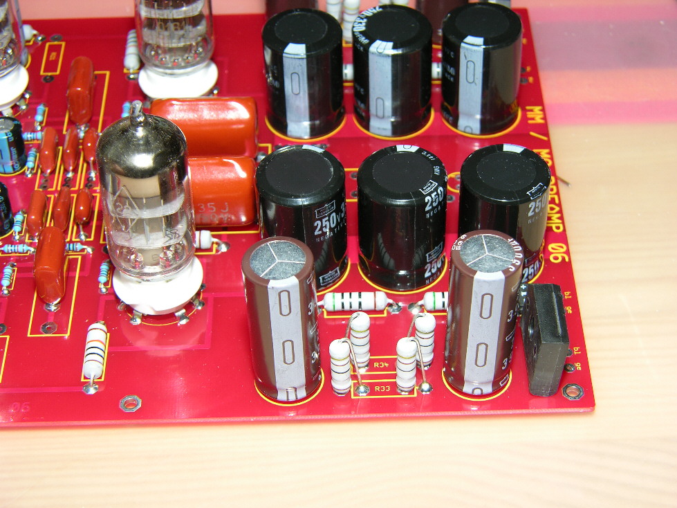

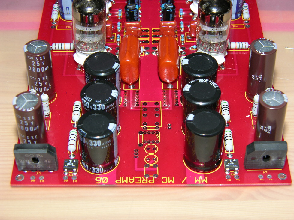

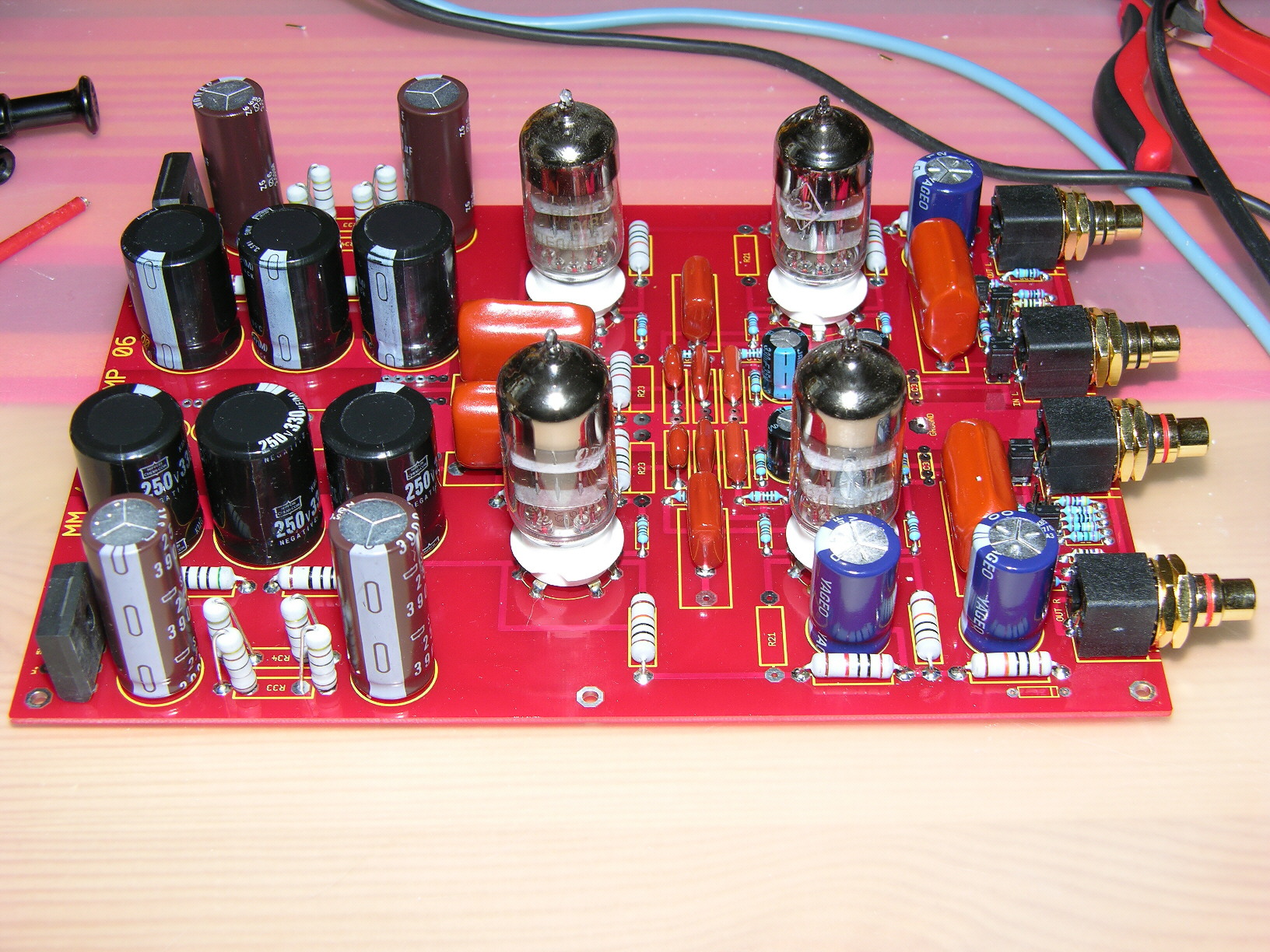

Liebe Leute,
habe nochmal die Einbaurichtungen ueberprueft, auch im Vergleich mit Martins Photos, kann aber leider keinen Unterschied feststellen.
Das besagte Brummen ist in der MM Einstellung extrem und man hoert ein froehliches Spratzeln und Knacken wie am Lagerfeuer.
Auf MC Stellung ist es etwas geringer dafuer rauscht es jetzt deutlich mehr.
Folgend die Bilder meines Aufbaus:
Gruss und Dank,
Daniel
Gruss und Dank,
Daniel

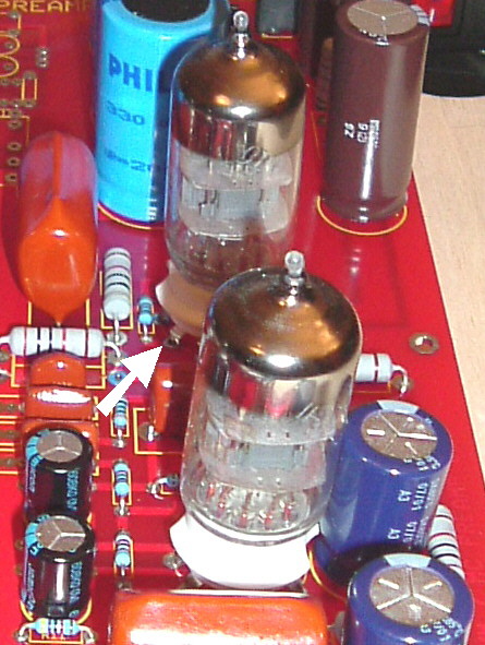

Hallo Daniel,
der Aufbau sieht korrekt aus, aber Deine Lötstellen......
Ich tippe mal auf kalte Kötstellen im Bereich der Röhren.
Sowas (Pfeil) ist tötlich.
Alles noch mal nachlöten und derart, dass das Lötzinn auf der Oberseite wie auf meinen Fotos rauskommt. D.h. die Durchkontaktierungen sollten durchgehend verlötet sein.
Thomas aka thorupp berichtete über schlecht verlötbare Röhrensockel, unbedingt noch einmal kontrollieren.

Meine Strippen gehen zum VV und zum TA (wenn angeschlossen), Signal ist links (schwarzes Kabel), Masse rechts (Cu). (Da auch Musik rauskommt sind auch in und out nicht verwechselt.)
Die Roeherensockel hatte ich nach dem Tipp von thorupp vorverzinnt.
Wenns sonst keinen offensichtlichen Fehler gibt, werde ich nochmal nachloeten.
Gruss und Dank,
Daniel
Gruss und Dank,
Daniel
