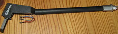

Babak hat geschrieben:Hallo,
Joel hat mich darauf hingewiesen, dass es sich beim gesuchten Teil um das TP 68 handelt.
Wie komme ich auch TP 64? :roll:
Vielelicht TP 62 für den TP 16 Mk II, TP 63 für den Mk III, TP 64 für den Mk IV?
Babak
Hi Babak,
da täuscht sich Joel! der Nachfolger der/des TP-62/63 heißt ganz offiziell TP-64 und nicht anders!
Um hier ganz öffentlich mal zu sagen, mittels des TP-64 erhöht sich bei den Isotrackarmen die eff. Masse um ca.2,5-2,8 g.
Leider kann ich vorerst keinem mehr mit einem TP-64 helfen da mir selber nur noch ein Armrohr für einen TP-16 MK III blieb, welches ich auch gerne behalten würde.
Eine preiswertere Quelle als wie bei Rolf Kelch ist mir selber auch nicht bekannt, aber sprecht mit Rolf persönlich, manchmal lässt er mit sich handeln. :lips: :OK: Übrigens, da meine neu waren...... den Rest könnt ihr Euch denken....

Auf www.thorens-info.de steht beim TP 16 Mk IV:
Ein weiterer Sprößling der TP 16 Familie, der TP 16 Mk. IV, zu finden z. B. auf dem TD 320 von 1986 bis 1988.
Eff. Masse 12,5g, eff. Länge 232 mm, Überhang 16,4 mm, Kröpfung 23°, Headshell TP 68

jetzt bekommst Du aber ev. etwas durcheinander: der TP16 MKIV hat ein festes, nicht wechselbares Armrohr. Ebenso ist die Headshell nicht wechselbar. Hatte selbst mal den TD320 m. TP16 MKIV, mein Benz ACE L (2) lief sehr gut in dieser Konstellation. Allerdings bedarf es auch eines entsprechenden Phono Pres. Bei mir war es der Lukaschek PP-1, und der schliesst bekanntlich fest mit 22kOhm ab. Manchmal macht es Sinn, innerhalb eines Hersteller-Konzeptes zu bleinben - Tommi wird das sicher bestätigen können...

Tonarm ist ein TP 16 Mk II mit abnehmbaren TP 63 Endrohr.

Hi Babak,
so verwirrend ist es nun nicht mit den TD-320ern.....
also mal von vorne.....
als der TD-320 raus kam hatte er von hause aus den TP-16 MK III also den mit dem Wechselarmrohr (eff. masse 7,5g; sprich auch Isotrack genannt), nach etwa 1,5 Jahren wurde auf den TP-16 MK IV Tonarm gewechselt ohne dass die Bezeichnung des TD-320 sich änderte.
Erst mit dem TP-90 Tonarm änderte man die Bezeichnung auf TD-320 MK II. Motor und Steuerung blieben zum MKnix unverändert.
Beim TP-16 MK IV war das Headshell (TP-68 ) schon wechselbar, aber nicht in der Art, dass dies mittels eines Wechselbajonetts geschah, sondern nur mittels Drüberschieben über das feste Armrohr und einer Klemmschraube. Somit gilt das Headshell/Armrohr des TP-16 MK IV als fest montiert. Vor allem da es keine markierte Sitzposition für's TP-68 gab.
So nun würde mich aber mal interessieren auf welchem Laufwerk sich Dein TP-16 MK II befindet. Von Hause aus war der nämlich nicht auf einem TD-320!
Und somit wird's hier langsam zum Ratespielchen...... Besser wäre es einmal ein Bild hier einzustellen, damit die verwirrte Userschaft sich selber mal ein Bild machen kann.

Hallo Babak,
Babak hat geschrieben: Ich habe günstig ein VdH DDT II angeboten bekommen.
Mein PS ist ein Thorens TD 320 mit TP 16 Mk III Arm.
Kann man das DDT an den TP 16 montieren?
Also, ich gehe jetzt mal davon aus, daß Du mittlerweile komplett verunsichert bist, ob der Version Deines Tonarmes .... aber alles, was DU bislang erzähltest, deutet für mich schon darauf hin, daß Dein TD-320 mit dem original ausgelieferten TP-16 MKIII bestückt ist ...
deshalb ...
.... montieren ja, fahren auch ... die Resonazfrequenz ...
aus effektive Armmasse 7,5 gr, das DDT II wiegt 8,2 gr, die Befestigungsschrauben so um die 4 gr ... macht dann nach Adam Riese und Rechnungs-Zwerg 9,42 Hz ...
... nach ganz alter Schule (7 - 9 Hz) mbMn schon fast zu hoch ... nach neuer Schule (< 12 Hz) genau richtig ...
... und für einen Thorens aber mbMn zu nahe an der Resonanzfrequenz der Federn ... und die liegt bei ca. 10 Hz ...

Mangels DigiCam kann ich kein Foto bereitstellen.
Aber auf http://www.thorens-info.de/html/tonarme.html ist der Arm abgebildet.
Unter "TP 16 Isotrack" auf dem hochformatige Bild links.
Und ich suche ein Endrohr mit durchgehenden Montageschlitzen wie das im unteren querformatigen Bild gleich über dem Text.
Nach dem Text der Seite könnte auch das ein TP 63 sein, nach Info aus dem Forum müsste es sich um das TP 64 handeln.

Hab' mir mal eben paar Bilder bei Holger ausgeliehen, da sie ja sowieso teilweise von mir sind. :lol: :mrgreen:
[img:500:144]http://www.thorens-info.de/assets/image ... 3_rohr.jpg[/img]
[img:600:211]http://www.thorens-info.de/assets/images/TP16L.jpg[/img]
dieses hier bei Holger zu sehende Armrohr ist ein TP-63 Spezial, so wie es von Hause aus nur auf dem TP-16 MK III L (Spezial) verbaut wurde. (das sind die Langversionen (10") des TP-16 MK III)
Hier mal von unten mit dem TP-64 daneben
[img:400:277]http://mb.abovenet.de/galerie/albums/us ... G_2319.JPG[/img] <=Klick mich
wenn Du das Bild vergrößerst, erkennst Du die Unterschiede......
