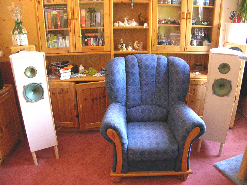

anläßlich des gestrigen kurzen Hörtermins mit Tom ein Bild der nunmehr fast fertigen Rondos.
Mit der Hochtönerankopplung muss ich noch etwas experimentieren, werde mal 1,5µF probieren. Falls das nicht hilft muss ein Spannungsteiler rein, der SHT ist definitiv zu laut.
Sieht gut aus :!:
Hat Tom so gesessen :shock: , kein Wunder... :lips:
Hast Du schon Gehäuse für die HT?
Warum, zuhause sitze ich beim Musikhören auch immer so....... :oops:
Ich wollte doch nur mal probieren, ob sich der berüchtigte Kopfhörereffekt einstellt........... :wink:

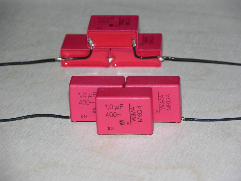

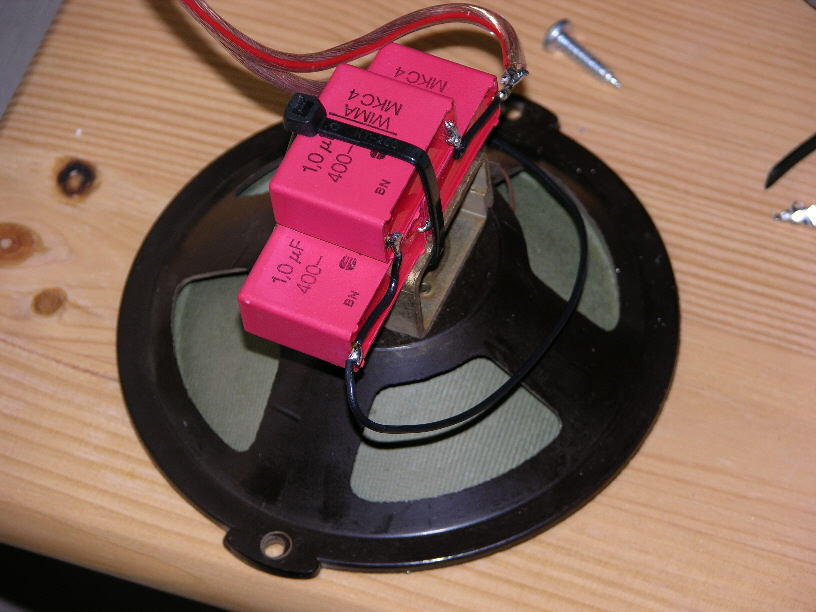

habe gestern Abend den 2µ2 gegen ein 1µ5-Kondensator-Package ausgetauscht.
Das ergibt rein rechnerisch einen -3dB Punkt für 5Ohm bei 21kHz.
Hören dürfte ich das eigentlich nicht mehr.
Tatsächlich waren die 2µ2 mit 14,4kHz reichlich vorlaut und m.E. die Ankopplungsfrequenz deutlich tiefer.
Lassen sich auch sehr schon am SHT befestigen.
