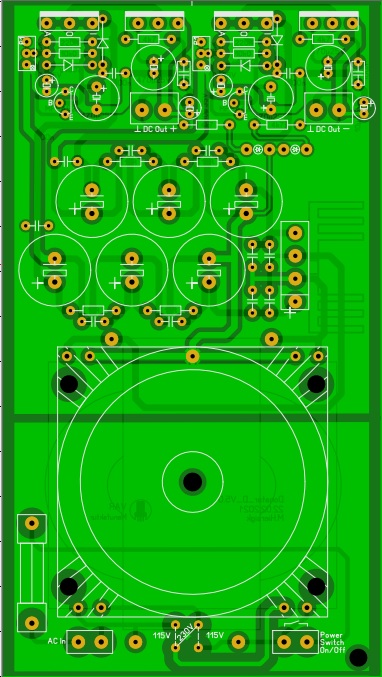

aus meinem Restfundus.
Hier ein gutes analoges Netzteil als Replacement für Steckernetzteile oder/und besonders für Schalt-Steckernetzteile.
Als Trafo kann entweder ein vergossener Talema-RKT der Baureihe 7006xK oder (wenn es besonders streuarm sein soll) ein 25VA R-Core verwendet werden.
In jedem Zweig können bis zu 3x 3300µF Elkos eingesetzt werden.
Die Regelung läuft über LM317/337, nachgeschaltet ist jeweils noch ein Darlington TIP120/125 als Gyrator.
Softstart ist vorgesehen, muss aber nicht bestückt werden.
Das ganze passt dann in ein schickes kleines Gehäuse mit den Abmessungen 165x90x50mm.
