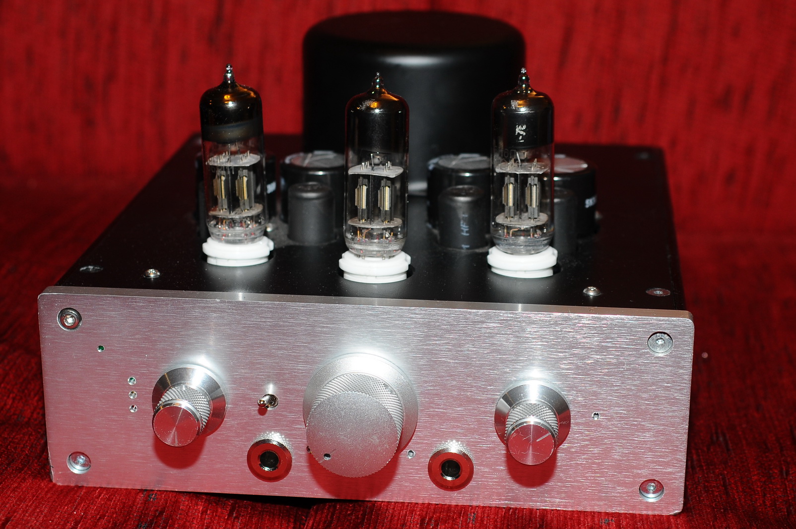

5 Jahre später gibt es ein kleines Update, da sowohl das NT als auch die Platine weiterentwickelt wurden.
Wichtigste Änderung ist die Verwendung der 6N6P auch in der Treiberstufe. Der KHV ist jetzt ein KHV + Pre mit 3 Eingängen, Tape und 2 separat schaltbaren Line- Ausgängen sowie 2 umschaltbare Klinkenstecker für KH . Alle Funktionen sind voll fernbedienbar.

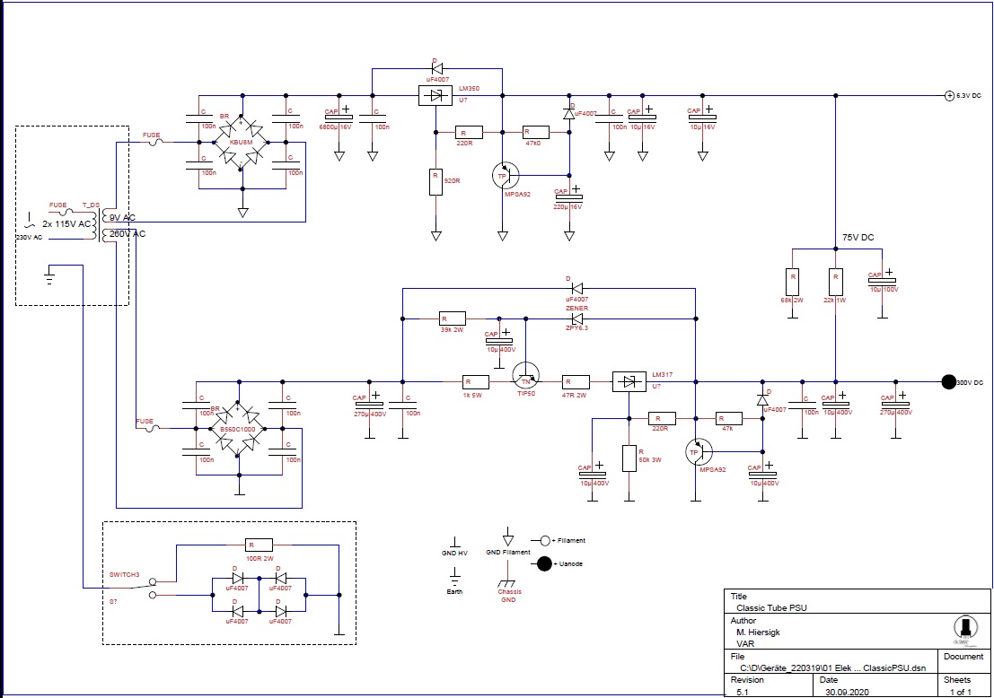

Das NT verfügt jetzt über Softstart für Heizung und Anodenspannung.

Re: Kopfhörerverstärker mit 6N6P in SRPP
super schönes Teil, nur die weißen Keramiksockel stören mich perönlich etwas... :uw
da ein kleiner Aluring drum, das wärs schon.
Ich denke wenn es das als Komplettbausatz gäbe so 500 -600€ ? Als Fertiggerät....puh :alright

Hallo Otto,
als Fertiggerät waren 1200EUR inkl. MwSt gesetzt. Der Bausatz für den Preis ist realistisch.
Wenn der Umzug gelaufen ist werde ich mal 10 Sätze 2-lagige Layouts ordern.
Drinnen geht es ziemlich eng zu, deshalb mussten die Sockel rausschauen. Das mit dem Aluring ist eine sehr gute Idee.

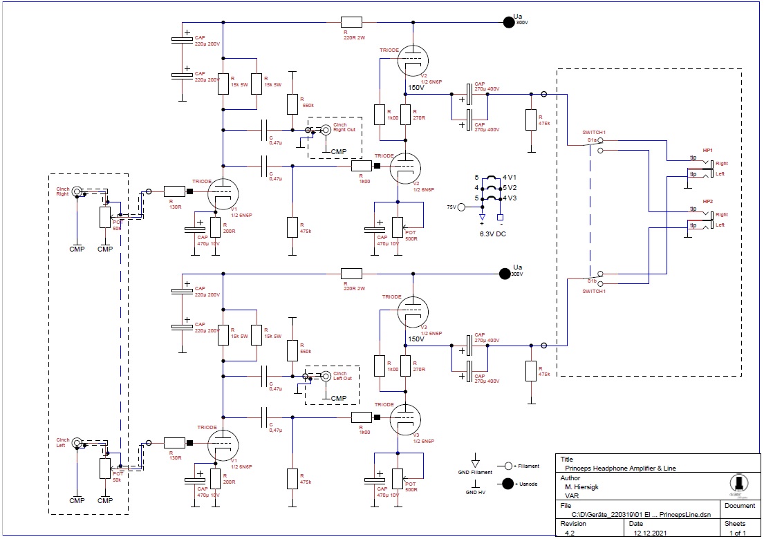

und noch einmal 2 Jahre später gibt es jetzt alle Infos für die finale Version mit Line-Out.
Das NT:

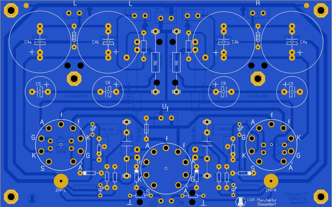

Das dazugehörige PCB 100x160mm:
Die Schaltung:
Und PCB 100x160mm:

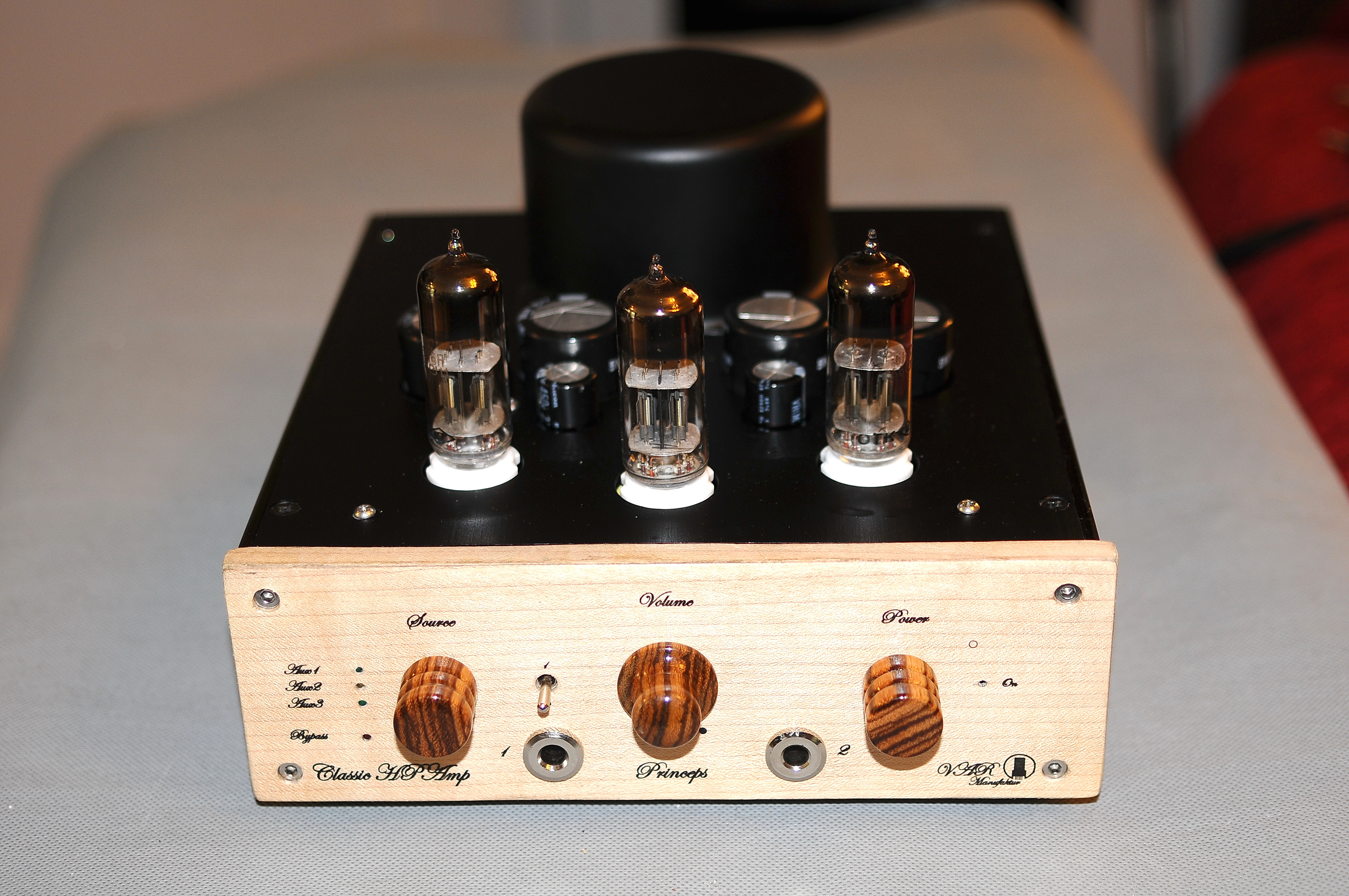

Moin, :wink:
Geschmacksache...
Beiträge: 9894
Jau, war für Chrissy...hatte alles in Ahorn.

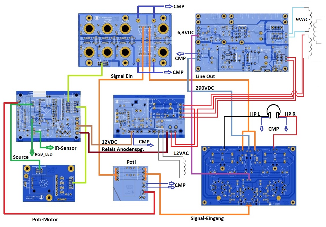

das ungefähre Verdrahtungsschema:
