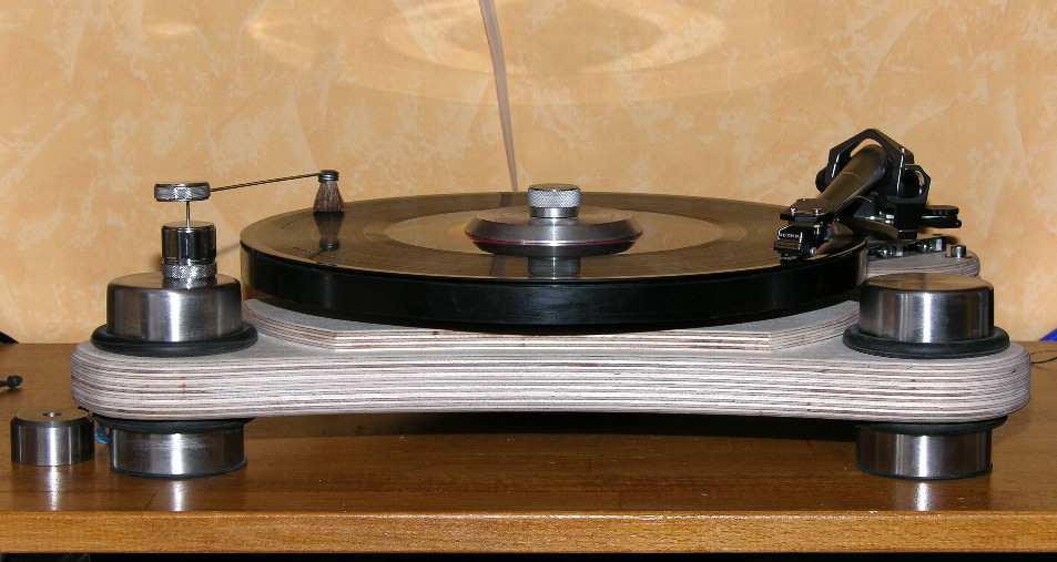

Heute Morgen hat mein Gyro den Weg nach GB angetreten und der Platz im Arbeitszimmer musste gefüllt werden.
Musste nur noch eine Tonarmbasis auf SME bohren und den 309er anschrauben.
Als erstes wurde Vaughan Brothers/Family Style aufgelegt....und da kam Freude auf.
[img:953:507]images/Upload/bilder/Erzkanzler/dreher/pm_30.jpg[/img]

nach einigen durchhörten LPs macht die Kombi SME309 mit Shure V15 IV wie auf den anderen Laufwerken so auch hier tierisch Spaß. Das rockt.
Werd bei Gelegenheit mal den AT1100 auf die SME-Basis friemeln die hier noch rumliegt und das Signet TK9E dranbaun. Bin gespannt wie die Kombi sich schlägt.
