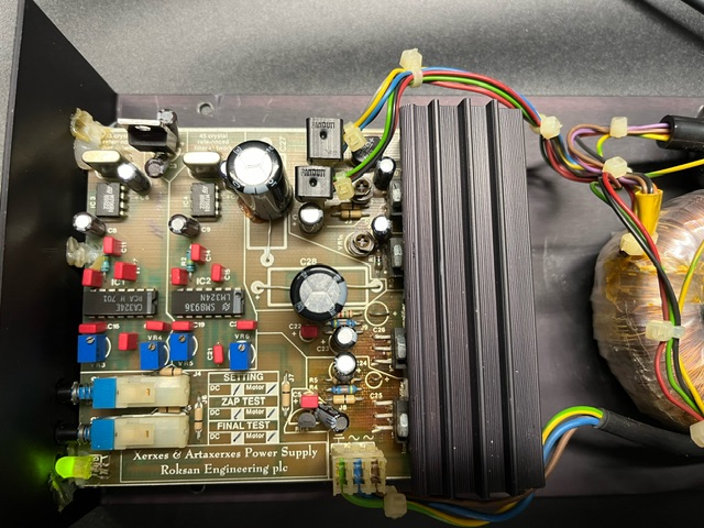

Re: SinCos-Generator für Roksan Xerxes
Verfasst: Sa 20. Jan 2024, 07:54
von mawu
ich habe die Ausgangsspannung von meiner Motorsteuerung XPS II gemessen. Bei 33 hat ein Ausgang 16,6V und der andere 17,4V.
Kannst du mir sagen mit welchem Poti die Ausgangsspannungen eingestellt werden?. Leider finde ich im Netz keinen Schaltplan für dieses Netzteil.
Meines Wissens sollten ja beide bei 33 Umdrehungen auf 16,5V eingestellt sein.
Schöne Grüße
Verfasst: Sa 20. Jan 2024, 12:27
von Erzkanzler
hab Dir das PDF via Email gesendet.
Verfasst: Sa 20. Jan 2024, 12:55
von mawu
vielen Dank dafür. Mit dem PDF kann ich was anfangen. Werde das gleich heute Abend einstellen.
Schöne Grüße
