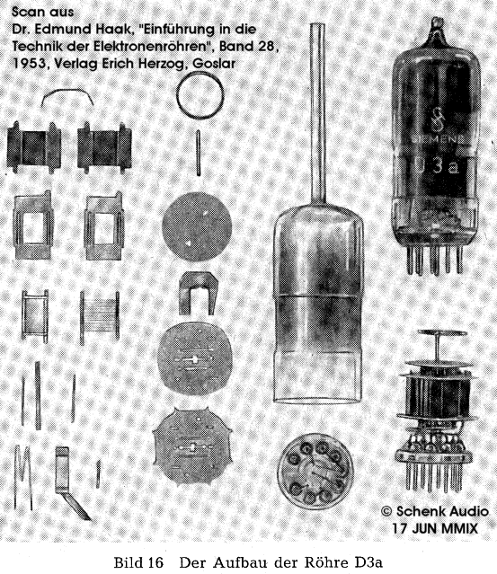

Als Nachtrag noch ein paar Takte meinerseits aus dem Post- und Fernmeldedienst. Das Foto ist Bestandteil einer Vorstellung moderner Weitverkehrsröhren aus dem Hause Siemens & Halske.
Der rohe Kolben der D3a wurde bereits vor Innenaufbau und Evakuierung mit einer Taille ausgestattet. Weiterhin ist zur Erhöhung der Stoßfestigkeit die obere Glimmerscheibe als Viereck-Scheibe ausgebildet und wird von dem kalibrierten Teil des Glaskolbens abgestützt. Die Glocke ist in Systemhöhe innen metallisch bedampft, um durch S-Effekt bedingte Wandaufladungen zu verhindern.
MfG Kurt

es bleibt noch nachzutragen, dass wohl weder Siemens noch Philips die von Kurt beschriebene Methode laengerfristig nutzten - irgendwann scheint man auf die von Dieter Wolbart beschriebene Methode des spaeteren Einpressens uebergegangen zu sein.
Einfaches Indiz - betrachtet mal die Oberflaeche der Kolbeninnenseite - bei Roehren, die nach der von Kurt beschriebenen Methode gefertigt wurden, sieht man beim Einbringen der Systeme erzeugte stetige Kratzspuren im Glas - an den Beruehrpunkten zwischen Glimmerscheibe (Spitzen) und Kolben/Kolbeninnenbeschichtung. Bei spaeter eingepressten Roehren sind diese Kratzer nicht vorhanden oder deutlich verformt.
PS: Ich habe genau eine D3a, die Kurts Bild entspricht - die steckt in einer Rohde&Schwarz Aktiv-Messantenne von ca. 1956... bestempelt ist sie mit 'Telefunken', hergestellt wurde sie von Siemens.
Edit: Nachtrag - man schau sich Alexander K.s Bilder an und vergleiche diese mit dem Siemens-Bild...

EL156 hat geschrieben:...
Hallo Kurt,
könnte es sein, daß es sich bei dem taillierten Röhrenkolben um das sog. "kalibrierte" Röhrchen handelt? Immerhin wurde an die Fertigungstoleranz bei Langlebensdauerröhren wesentlich höhere Anforderungen gestellt als bei Rundfunkröhren - so hatte der Glaskolben u.a. auch die Aufgabe, die Maßhaltigkeit der Systemabmessungen zu erhalten.
Mit freundlichen Grüßen
