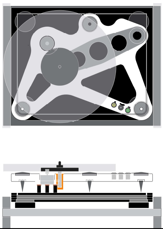

Also ran ans Autocad und einen Entwurf gezeichnet:
Wandregal Bergshult/Branhult von Ikea, 24mm Absorberbasis mit integrierter Elektronik und Motor sowie darauf das Skelettlaufwerk.
Das Skelett habe ich aus Siebdruckplatte gefräßt.
Fotos dazu später.

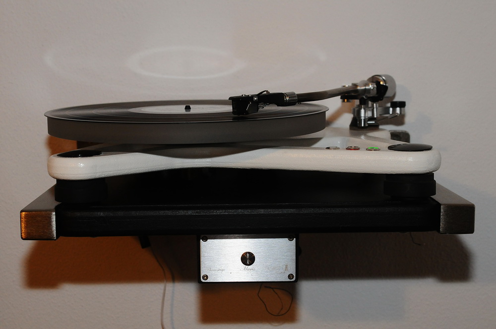

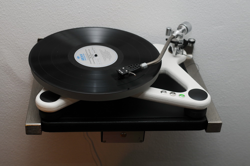

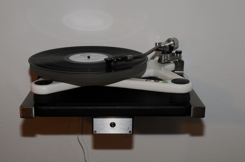

das "Zwischen den Jahren Projekt" ist dann wegen Perfektionismus leider ausgeartet.
Mit dem ursprunglich eingeplanten DUAL DC260 war kein Krieg zu gewinnen, zu wenig Drehmoment.
Ich hatte aber noch 2 Thorens Motore (Papst/Valvo) vom 110/115/126 hier liegen, so musste nur eine
neue Platine her. Und siehe, das klappt hervorragend.
Wie klingt*s? Naja, wie Rega halt.
