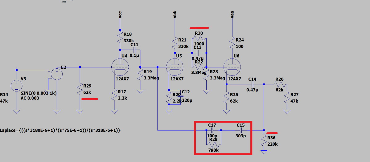

das der Hersteller mitgelesen hat wag ich zu bezweifeln, der LB ist ein EAR 834P Clone mit leichten Änderungen damit es nicht auffällt.
Hier ist ein schon modifizierter Schaltplan der den Frequenzgang angeblich begradigt:
Dazu schreibt der Autor:
It's from beginning im follow you and decided to buy a T11 4 months ago. At first ive changed the valves with 3 ecc83 valvo and as i aspected the sound was better, but not still satisfy. Then the caps of 0.47µF, really a bit different. So i tried the T Layton's 40db and i was really surprised with thw sound stage and voices, so i tested the LB with a Cambridge Audio 640. What disappointment when i hear the difference, low frequenzies were dissapered from LB, good mid-high but bad bass. At this point i made some researches on internet and discovered that the LB T11 was just the same as the EAR 834P clone. Following some forums i found out a good riaa mod and a subsonic filter mod. The riaa valors are in red square and the removal subsonic filter is a resistance of 1K in parallel to C13, they say a 100 ohm is a good valor but for me 1k is better value. I have canghed the input resistence in 52K and for last the R36 in 220K for better bass. Now its a fabulous pre phono with a perfect riaa curve. u can simulate with LTspice

vintage64 hat geschrieben: ↑Sa 18. Feb 2023, 21:31 Die 6N2 sind Doppel-Trioden vergleichbar der 12AX7, jedoch mit einem Abschirmblech zwischen beiden Systemen und anders beschaltet.
Hmm, eigentlich sind das anders beschaltete ECC808 und keine ECC83/ 12AX7 und somit müsstest Du für einen linearen Frequenzgang die kathodenwiderstände der Schaltung - wenn es sich wie Martin schrob um einen EAR834P Clone handelt - ändern. Der Umbau lohnt aber.
P.S.: Ändert man die Kathodenwiderstände nicht wird das Klangbild ziemlich fett und der Bassbereich betont. Das kann aber natürlich auch ziemlich viel Spaß bereiten.

Erzkanzler hat geschrieben: ↑Fr 24. Feb 2023, 17:03 Hier ist ein schon modifizierter Schaltplan der den Frequenzgang angeblich begradigt:
Wobei aber der geänderte Eingangswiderstand mit 62k aus der Grafik und 52k aus dem Text auch nur für ganz bestimmte Tonabnehmer passend sein wird.
Re: ChiFi Röhren MM "Little Bear T11"
Hallo Rolf ,
die ECC808 ist eine auf Brumm , Rauschen und Mikrofonie optimierte ECC83 mit anderer Sockelbeschaltung ( nur 6,3 Volt ! ) . Alle Daten sonst sind identisch . Quelle : Telefunken Laborbuch , Band IV , Seite 255 .

vielen Dank für das Schaltbild! (Hab' ich mir schon gespeichert). :Chin3:
Die EAR 834P ist ja sicherlich nicht die schlechteste Röhren-Phono. Sie hat nur meines Wissens nach keinen Röhrengleichrichter. Vieles hängt auch vom persönlichen Geschmack ab. Bspw. hab' ich hier noch die fertig bestückte und von Alex abgestimmte RIAA Platine für die D3a-Phono liegen (einschließlich einem ganzen Haufen NOS D3a's) nur noch nicht im Gehäuse mit Trafo aufgebaut. Eine D3a dürfte unabhängig von der Schaltung einfach anders klingen als eine 6N2. Irgendwann geh' ich da mal ran, denn ich möchte mir meinen HITACHI HT-840 DD Dreher mit geometrisch passendem Audio Technica Arm (liegt hier NOS, soll aber vom Fachmann neu durch verkabelt werden) als zweites Laufwerk aufbauen. Für den Aufbau de D3a-Phono, den ich ja vielleicht im RuH dokumentieren könnte, bräuchte ich etwas Hilfestellung (und vor allem Zeit und Muße, die mir aktuell einfach fehlen) :wink:
Somit bin ich froh, dass ich die T11 zur Verfügung habe und diese auch ohne die Modifikation klanglich großartig ist.
