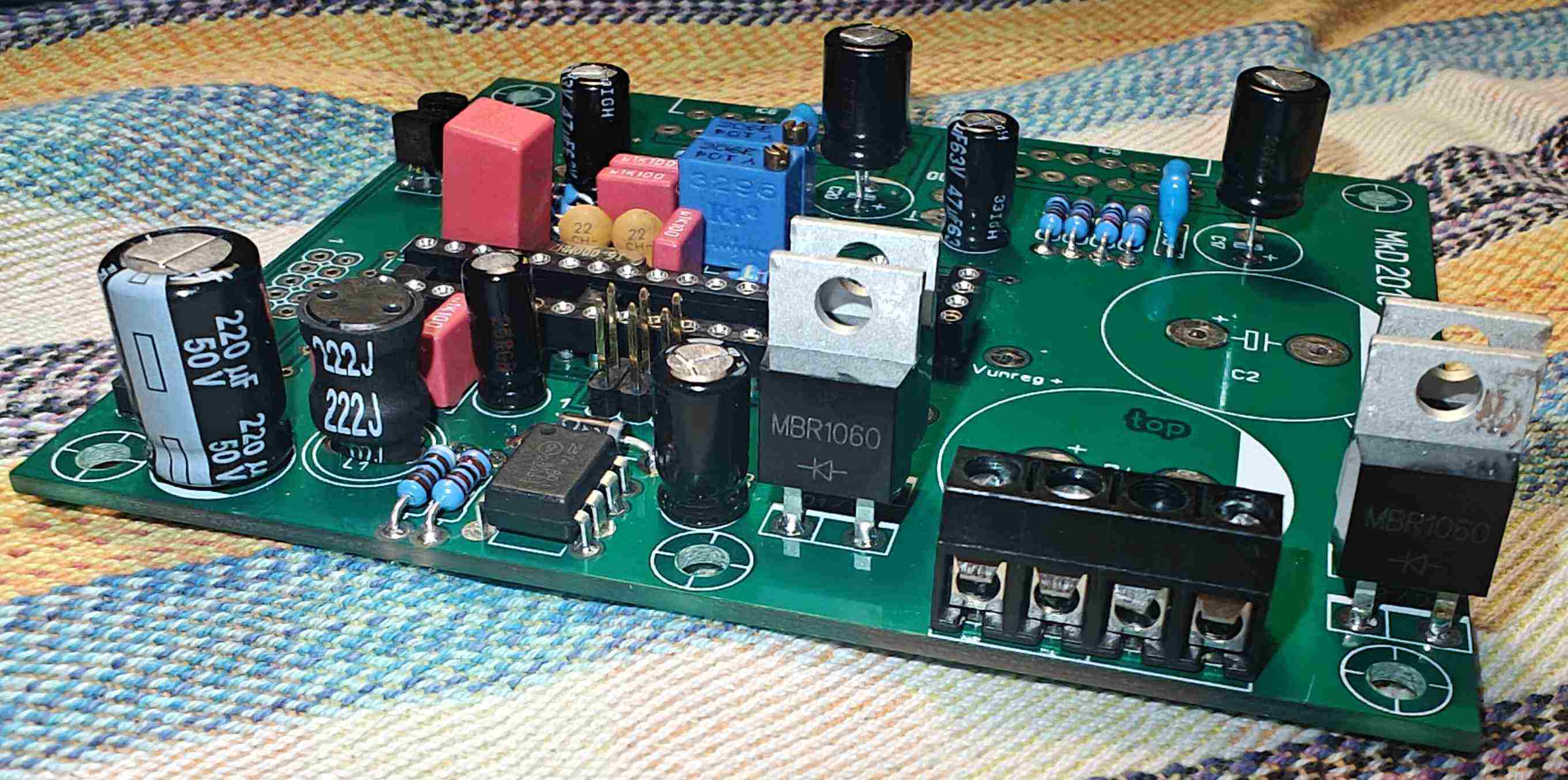

Ich melde mich dann auch mal.
Zusammen mit einem Freund haben wir 3 Platinen bestellt und wir sind jetzt in der ersten Testphase.
Leider gehen uns bei 2 Platinen, die wir probiert haben, die D2 und D4 kaputt nach ein paar Sekunden Benutzung. Sie sterben einen thermischen Tod.
Trafo is 2x 30v . Ich messe in der Zeit wo es noch geht an Unreg+/- die passende 42V dc. Eine Platine ohne Endstufen getestet, die andere sogar ohne die dicken Elkos 4700uF.
Beide MBR 1060 sterben einen thermischen Tod...
Jemanden eine Idee, oder ist doch die Trafo Spannung von 30V zu hoch, obwohl im Schaltplan max 50v DC angegeben sind?
LG Remco

Re: Luxusnetzteil für Synchronmotoren mal anders
D2 + D4 defekt, spricht für einen Kurzschluss auf der Minusseite. Also auf Lötbrücken kontrollieren.
Oder stell mal ein hochauflösendes Foto der Unterseite ein.
danke für die schnelle Rückmeldung.
Es gehen bei diversen Versuchen die Dioden am Anschlussblock kaputt. Wir haben mit 2 Platinen probiert, wobei jeder seine eigene Platine gelötet hat. Das wäre schon echt lustig wenn beide den gleichen Fehler produziert haben.
Wenn ich an den MBR 1060 den Widerstand der Schaltung messe, habe ich keine niedrige Werte (weit über 200k)
Anbei 2 Fotos von einem der 2 Platinen.
Schnelltest, MBR1060 raus 1N4007 oder uF4007 rein.
Gute Idee. Mache ich in den nächsten Tagen mal!
Ich habe die MBR 1080 ersetzt durch BYX55-600.
Hiermit spielt alles. Es sieht somit danach aus dass die MBR 1080 die "hohe" Spannung nicht verträgt.
