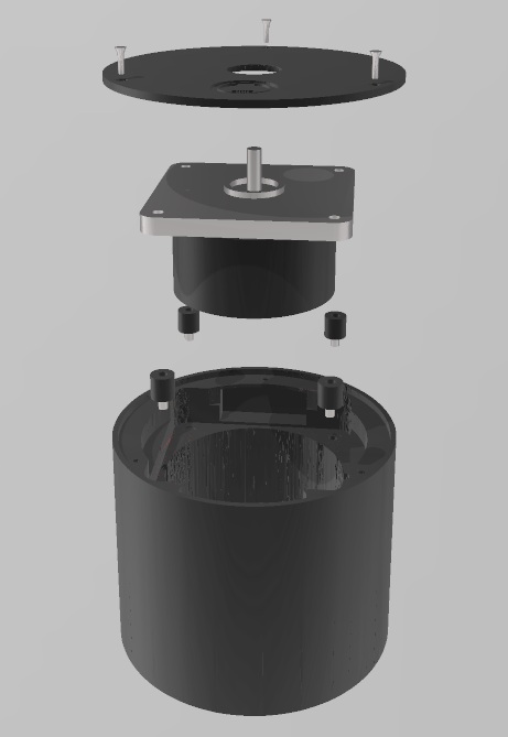

ein Ärgernis für den Einsatz von DIY-Dosen ist ja die Beschaffung der Drehteile, die schon gerne ordentlich ins Geld gehen.

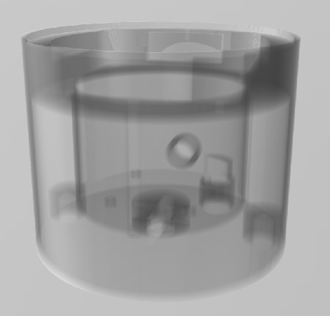

Eine preislich attraktive Lösung (ca.40% der Alu-Dose) ist eine Motordose aus dem 3D-Drucker in doppelwandiger Ausführung zum Befüllen mit Bleischrot und Restauffüllung mit Quarzsand.
Gewicht liegt bei >3,5kg, steht perfekt und sicher.
Ich hatte diese Dose auf dem AAA-Forum in Moers bei Scheu-Analog ausgestellt, da bei Scheu momentan das Thema 3D-Druck für Tonarmbasen aktuell ist und Hrvoje Zelic sich einen richtig guten professionellen Drucker angeschafft hat.
Hier die Detailskizze für die größere Version mit Papst VDC3-54:
Eine angepasste Version für den "kleinen" VDC3-43 kommt in den nächsten Tagen.
Der Druck lässt sich auch vernünftig schleifen und lackieren was somit auch optisch einen sehr vernünftigen Eindruck macht.
