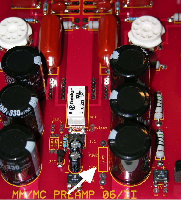

ich bekam am Montag von Jogi eine PN die ich Euch, bzw. allen die von mir eine V2 bekommen haben, dringend ans Herz legen möchte:
Ich hatte den größten Teil der Geräte ja löten lassen und da der 10Ohm-Widerstand nicht bei der Lieferung dabei war, wurde der auch konsequent nicht eingelötet. Ich hab das zwar kurz ausprobiert, aber in meinem Testaufbau war eine Verschlechterung des Brumms bei aufgelegtem SL festzustellen, deshalb habe ich die Verbindung nicht vorgenommen.
Wer also noch Probleme mit dem Brumm an einem von mir gelieferten Gerät hat, bitte diesen Cent-Artikel nachrüsten.
Danke nochmal an Jogi für diese Info
Da kann man mal wieder sehen das nicht genug getestet werden kann.Jogi hat geschrieben:Hallo Martin,
ich hab die letzte Zeit 2 Moppeds in deer Mache gehabt, die von dir sehr schön aufgebaut waren, aber einen nicht wegzukriegenden Brumm hatten.
Ich hab alles versucht und am Ende Reinhard kontaktiert.
Der machte mich dann daruf aufmerksam, dass der zweite Schwung Platinen eine andere Masseführung hat: von der Platine über einen 10 Ohm Widerstand zum Schutzleiter. An diesem Lötauge steht sogar SL (Schutzleiter)
Die Betatesterserie, also auch meines, hatte das nicht.
Kann sein, dass dir das dadurch nicht aufgefallen ist.
Und in diesen beiden Fällen fehlte diese Verbindung; kein Wunder dass es brummte.
Vielleicht haben ja noch andere Moppedfahrer damit Probleme, dann kannst du sie ja benachrichtigen und die Jungs können dann richtig aufdrehen
HI Martin,
Kannst du von der besagten Stelle mal ein Foto machen, wenn es nicht zu viel Arbeit ist? Dann kann jeder schnell sehen, ob er die Wiederstände gelötet hat oder nicht.
Vielen Dank,
Boris
Vielen Dank,
Boris

Erst mal Danke für das Foto.
Jetzt mal wieder eine DAU-Frage. Schutzleiter bedeutet, dass man hier zum Schutzleiter der Netzleitung gehen muss? Also das, was der Wald- und Wiesenelektriker als "Erde" bezeichnet?
Wenn dem so ist, dann werde ich meinen Pre noch mal öffnen, auch wenn er keinen Brumm hat. Ich bin mir da nicht mehr so ganz sicher, ob ich das auch wirklich gemacht habe.
Boris
Boris
Hi Ole,
Danke für die schnelle Antwort. Dann werde ich am Wochenende wohl noch mal an den Pre ran müssen.
Boris
