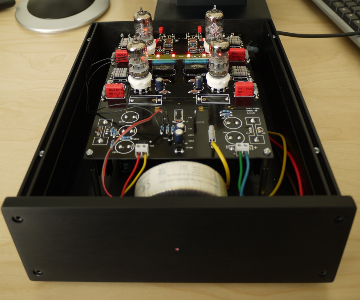

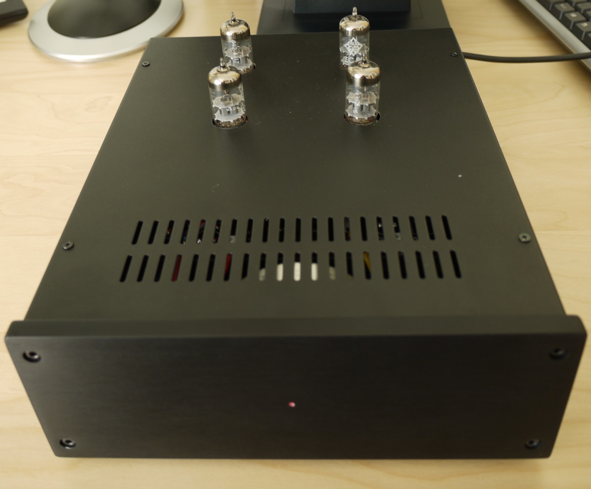

hier gibt es ein paar Bilder die zeigen was aus meinem Aufbau geworden.
Schlicht und einfach, aber mit frei sichtbaren und vor allem zugänglichen Röhren.
Innerhalb des Gehäuses sieht es so aus:
Der Trafo muss stehend eingebaut werden (zumindest wenn er im gleichen Gehäuse untergebracht wird) da die Trafo-Einstreuungen so am geringsten sind.
Bevor jemand fragt: die Leuchtdioden sind optischer Gimmick um den Eindruck der Röhre zu unterstreichen, stören nicht im Betrieb und ergeben im halbdunkel den Effekt einer schön "leuchtenden" Röhre.

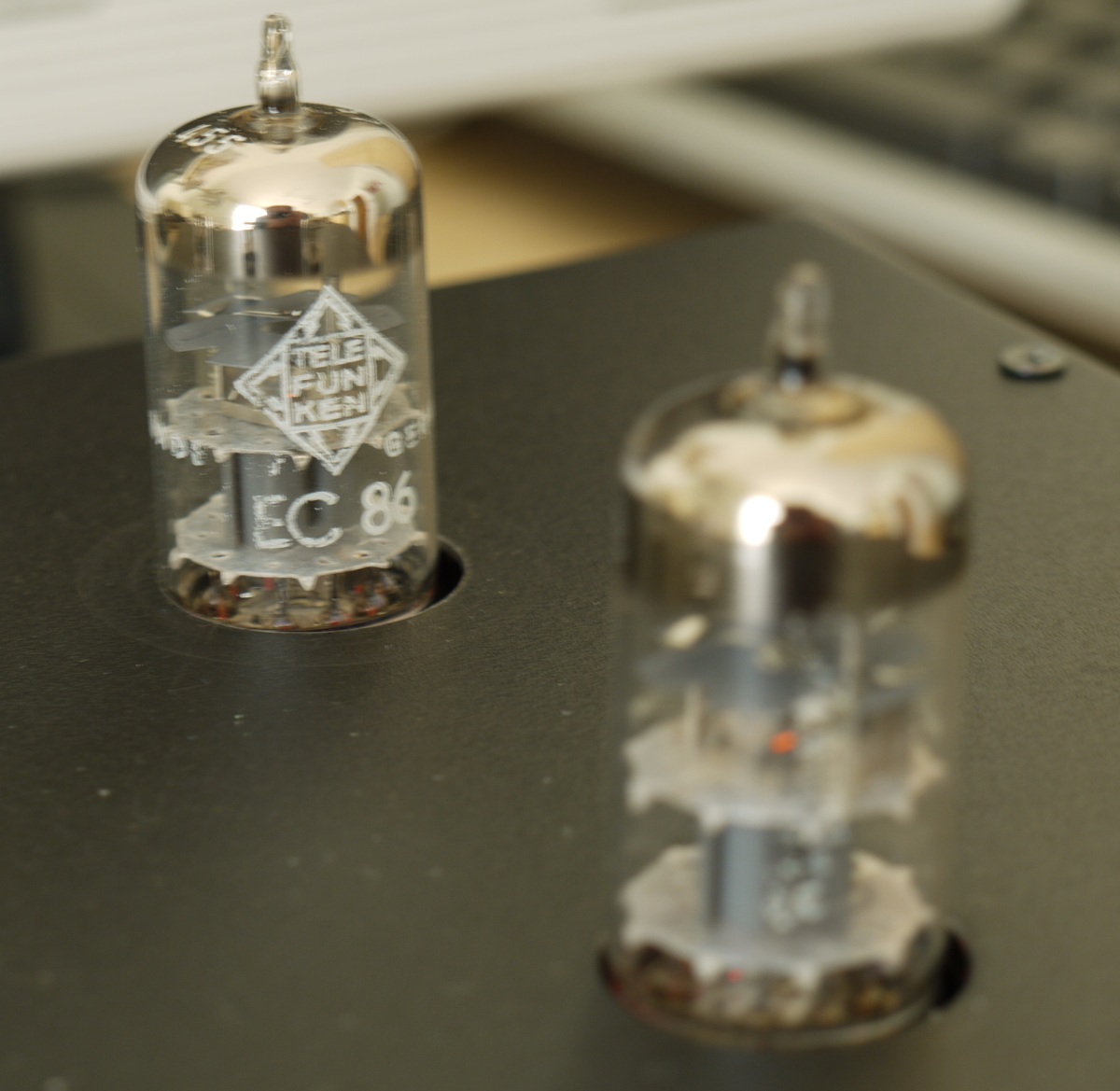

Getest habe ich mit Siemens E86C und EC86 (die EC86 mit Goldpins), hier bin ich verwirrt, da Goldpins eigentlich nur an einer E86C auftauchen sollten :roll: und Telefunken EC86 in zwei Ausführungen.
Die Siemens EC86 sagt mir zur Zeit nicht zu. Das Klangbild ist mir zu schlank und zu hell. Die Siemens E86C gefallen mir deutlich besser und haben ein schönes homogenes Klangbild.
Am liebsten sind mir allerdings die Telefunken grade in Verbindung mit meinem Ortofon:

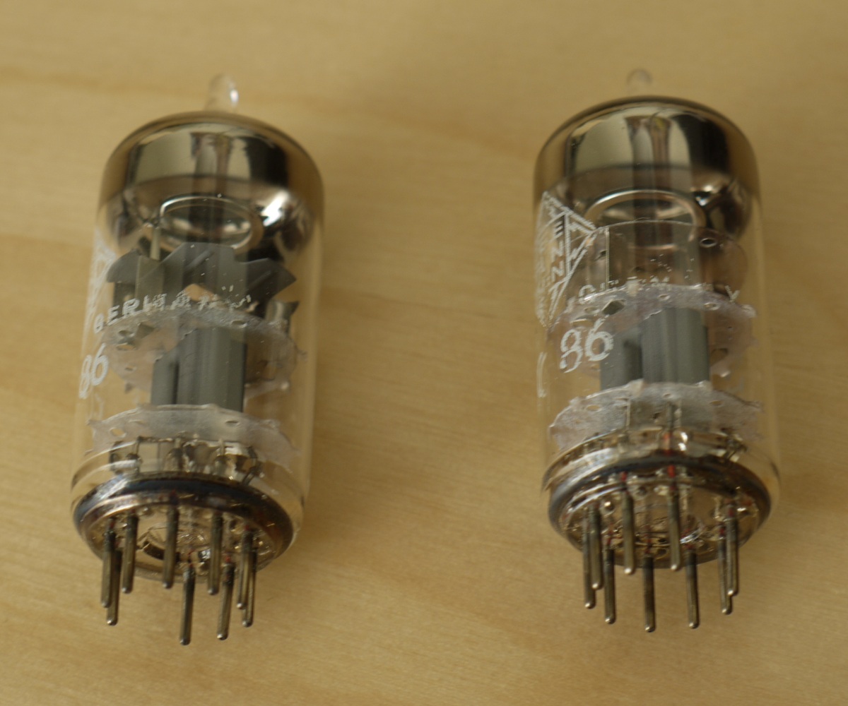

Von den Telefunken habe ich zwei Sätze mit unterschiedlichem Aufbau:
der Unterschied liegt unterhalb des Getter-Rings. Hier gefällt mir die Version links klanglich besser und diese ist auch im Einsatz.
