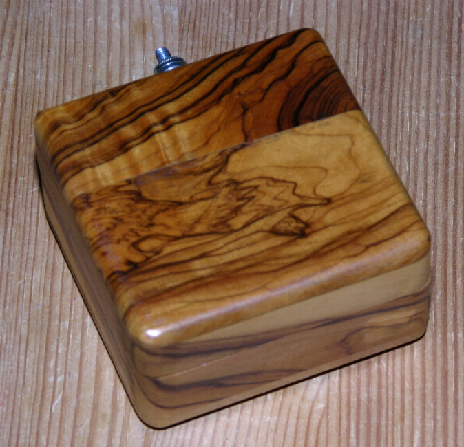

meine 1681 laufen jetzt seit einigen Wochen an der Luxman-Vorstufe und ich kann nur sagen, dass sie für das kleine Geld wirklich gut aufspielen.
In Verbindung mir MEINEN Komponenten ergab die Nutzung des Übertragers eine verbesserte Räumlichkeit und Auflösung...bild ich mir zumindest ein :oops:
Damt das nicht so technisch steril aussieht hab ich sie in ein kleines 8x8x4cm Olivenholz-Schächtelchen gepflanzt:
