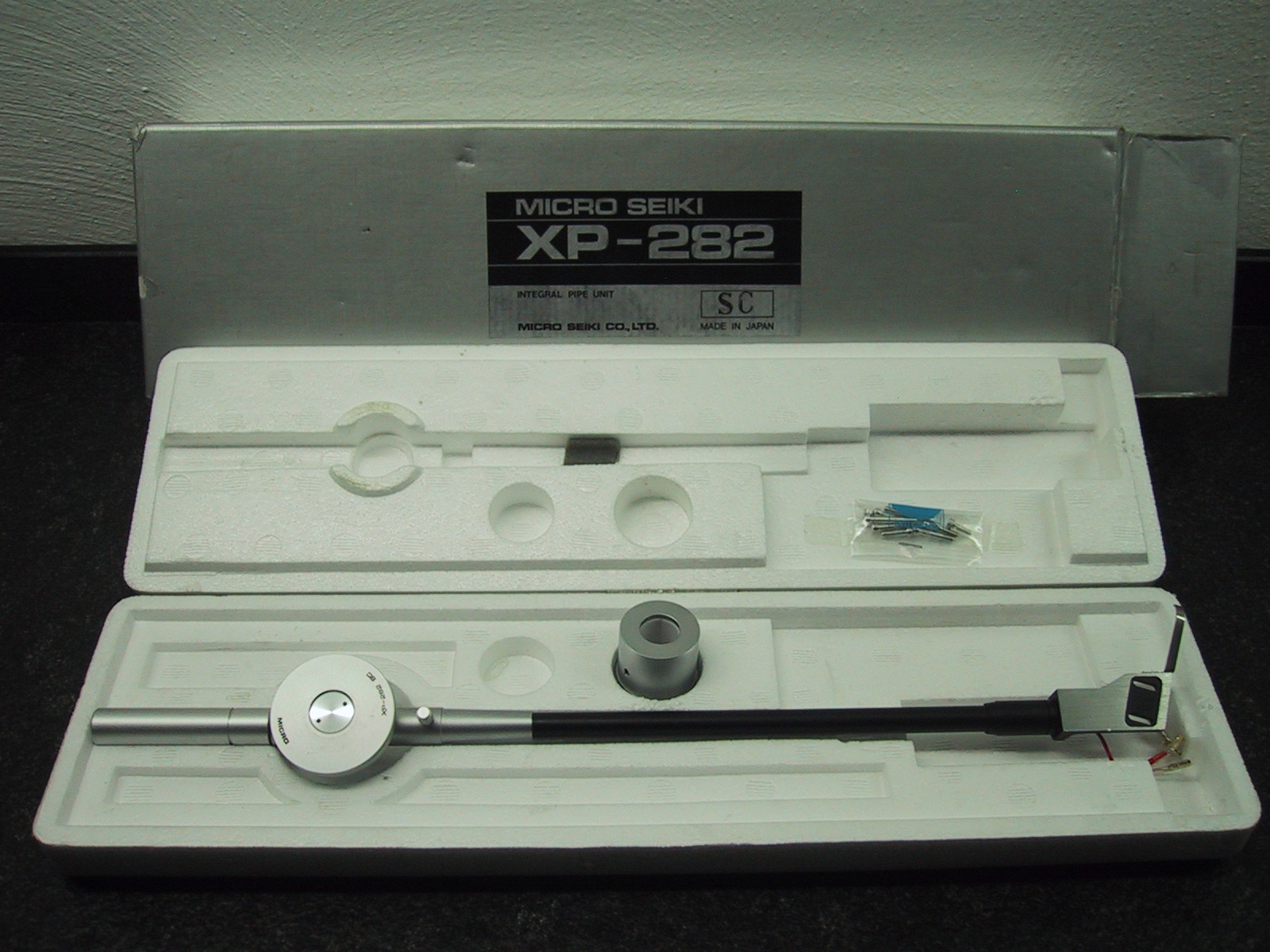

und ein Bild der drei erhältlichen Arme:MICRO Tonarm MAX 282 Dynamisch ausbalancierter Tonarm der absoluten Spitzenklasse

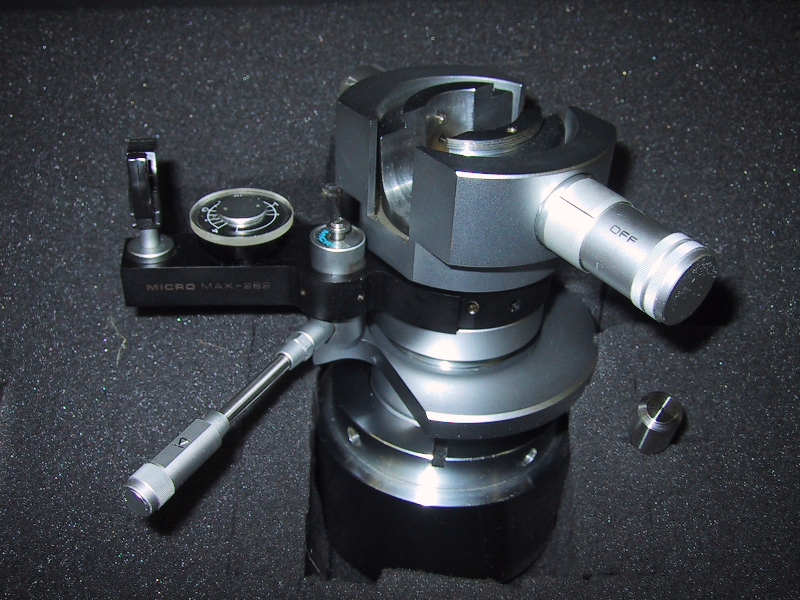

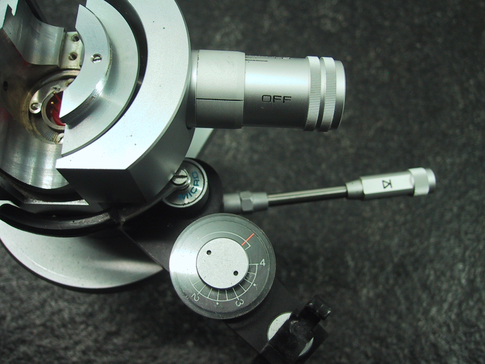

So sieht er realiter aus, die Basis...
...und der Arm, der SC aus Titan

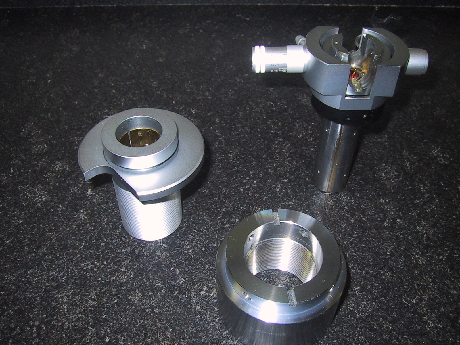

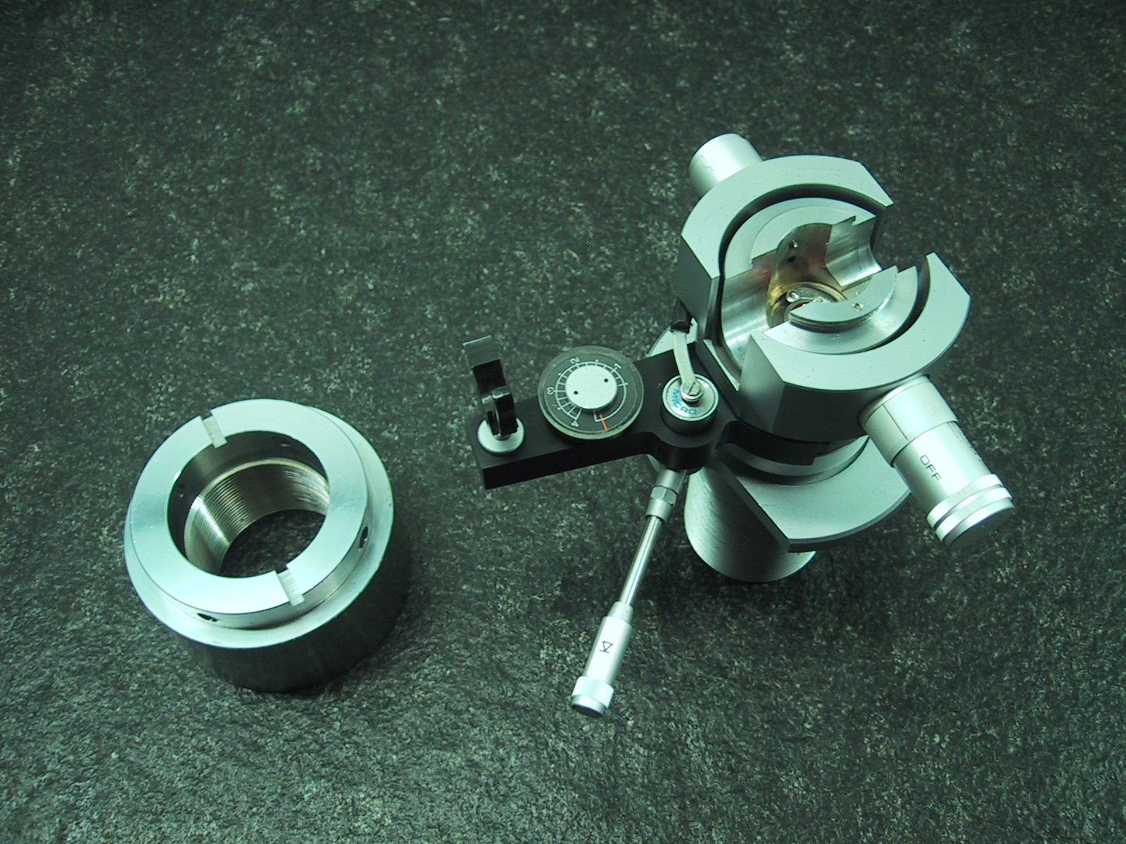

die drei Teile der Basis
die Befestigunsschraube (brass stabilizer) wiegt alleine über 1kg, der ganze Tonarm satte 2,5 kg

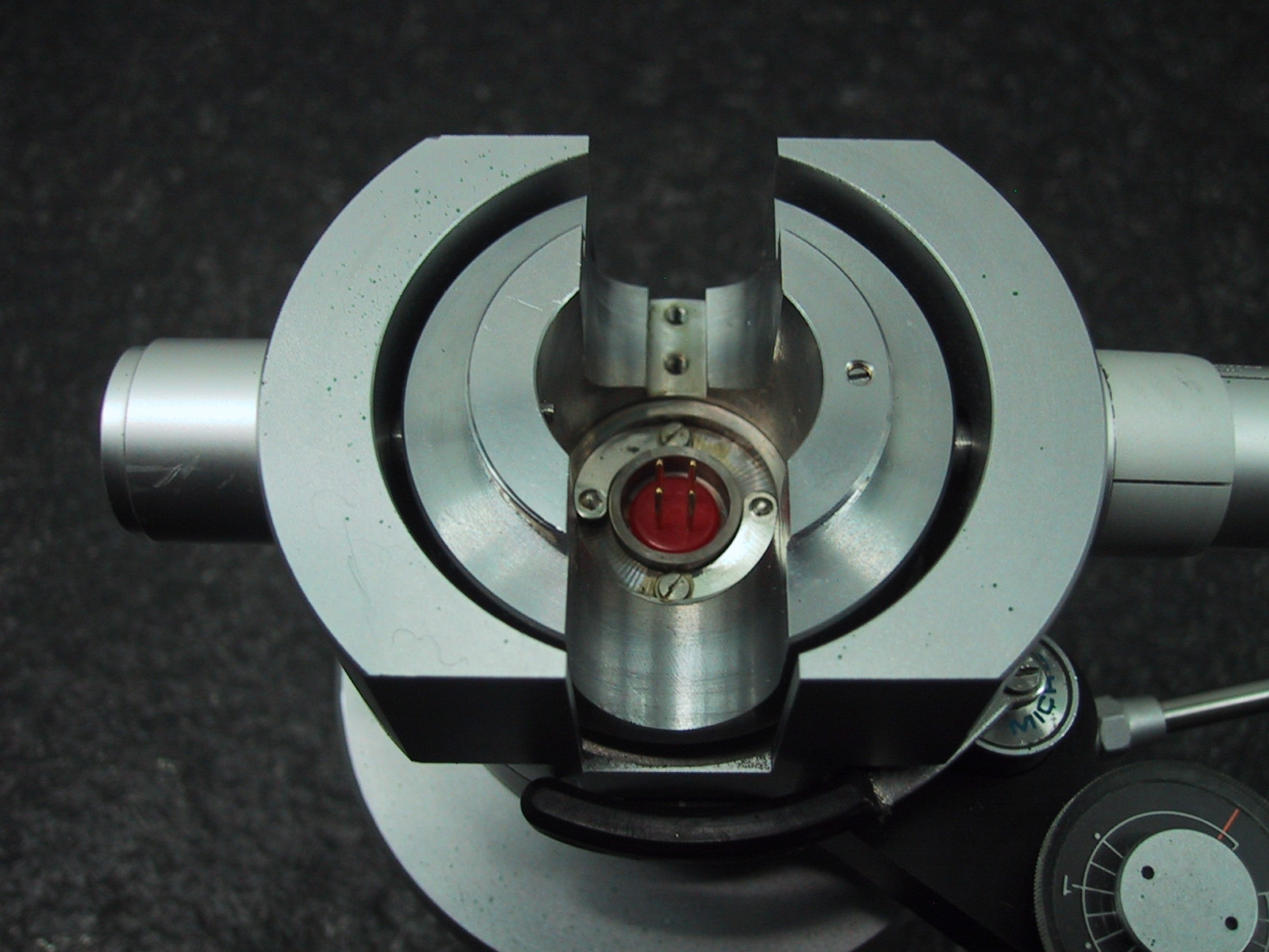

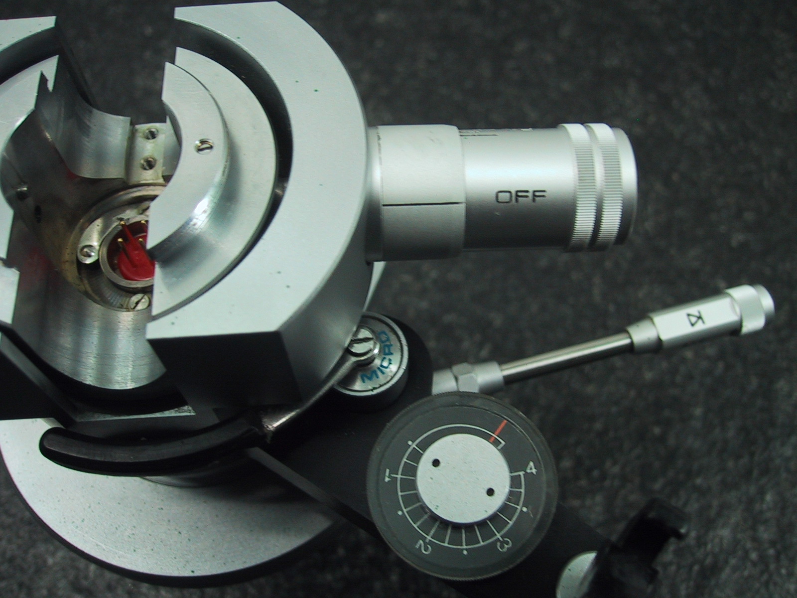

schöne Details edelster Feinmechanik
das Herzstück, das Tonarmrohr wird einfach aufgesetzt (unglaubliche Paßgenauigkeit) und mit dem großen Rändelrad festgeschraubt

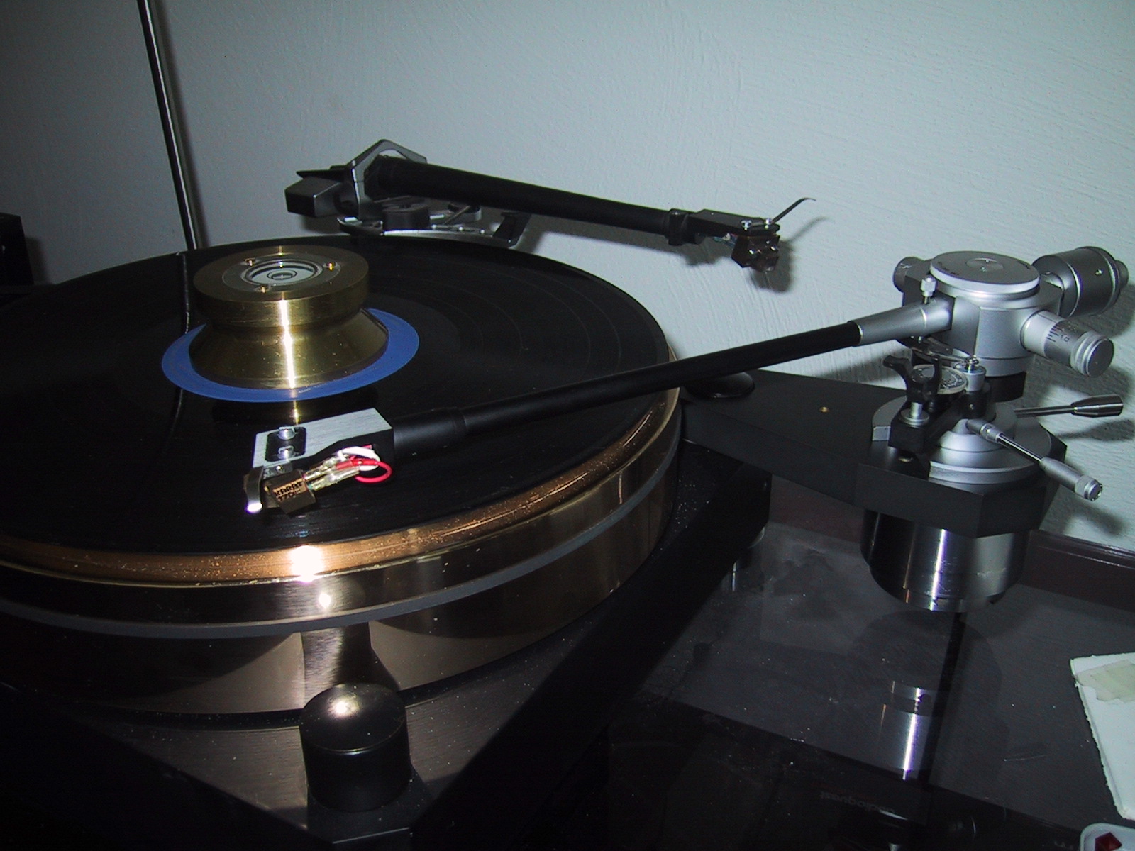

und in adäquater Umgebung in Aktion
